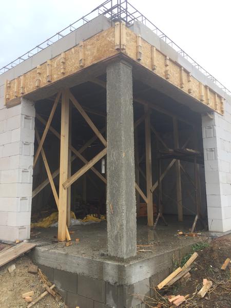

ahojte chcem sa vas opytat ci mam velky problem firma mi robila oporny stlp dva, nie DTčka ale cisto roxory a beton je to v obyvacej casti, bude tam aj podlahove kurenie aj tie stlpy styrodurom “oblepim” ale nefali pod stlp izolaciu, nebude mi odspodu vlhko tahat?
