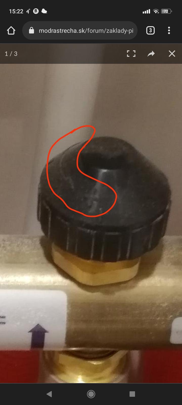

Prosim Vas, ti co mate tento rozdelovac, viete mi prosím povedat ci a kde sa da regulovat prietok v izbach? Vidim ich vyznacene ale neviem najst regulacnu "maticu" ako to byva na inych rozdelovacoch. Dakujem
A niesu to tie čierne čiapočky na vratnom zberači? Mali by mať šípku a znaky - a +, jej otáčaním by sa mal pridávať a uberať prietok, či?
Tie ciapocky su len kryty a otaca sa pod nimi vyzera, skusim rucne nejak potocit, aj ked ešte neviem ako
@michal_broncek na tento ventil treba namontovať hlavicu... Nič sa neotáča... zatláča sa ten kovový valček... Alebo sa dá otáčať aj tými čiernymi krycími maticami, ( majú na sebe šípku a smer plus a mínus) ale je to taká cigánčina...

@michal_broncek netreba nič kupovať. Dá sa to nastaviť tými čiernymi čapičkami... Povoľovaním sa zvyšuje prietok, zaťahovaním znižuje. Je tam pravý závit... Áno, voda pôjde rýchlejšie cez trubky. Nesmie ísť však veľmi rýchlo, lebo potom nestihne odovzdať teplo podlahe... Ja mám prietoky v dome od 0,5 po 1,5l/min, v závislosti, ako dlhé sú okruhy...

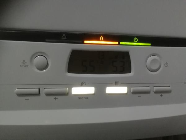

@michal_broncek aká teplota ide do podlahovky a aká je teplota vratky?
Neviem, kde by som nasiel teplotu vratky, ale do podlahovky 53
Cez termometer som nameral 50 a 37 vratka
53° je na podlahové vykurovanie privysoká teplota.
@toky1 aku odporucas? Moje jadro problemiku je, ze som chcel do detskej co je rohova izba mat vyssiu teplotu, je tam o stupen menej predpokladam lebo vonkajsie steny domu nezadrzia teplo tak ako vnutorne steny (dvojdom)
Ešte som nepočul, žeby niekto púšťal do podlahového vykurovania vodu s teplotou nad 43-45°. Ale štandardne je to pod 40°.
@michal_broncek do podlahovky 53 je extrém. Maximálne 40. Ja dávam napríklad teraz 28°C. Stiahnuť teplotu dole. Aký dlhý okruh má tá izba, ktorú treba viac vykúriť?
