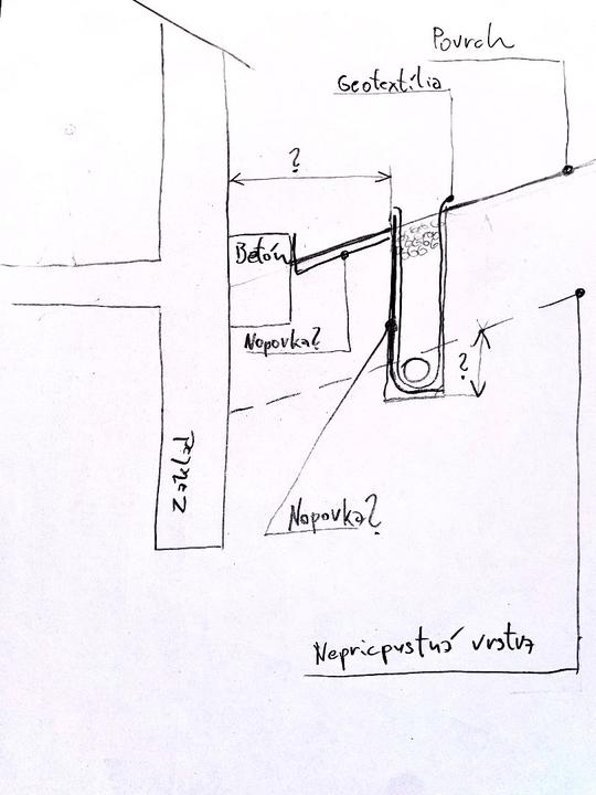

Zdravím. Mám dom vo svahu a pri dažďoch sa voda vsakuje cez priepustné vrstvy až k nepriepustným a po nich mi stečie k domu. Obvodový základ je OK, nehýbe sa, ale napríklad priečka v ktorej je aj komín sadá, a tiež sadá podlaha tam ,kde nie je pivnica. Takto som načrtol riešenie. S čím si nie som istý: 1. Vzdialenosť od domu, uvažujem 2m od základu - ok? O vlhkosť v základoch a murive mi nejde s tým nie je problém. 2. Dávať aj nopovu fóliu na spodnú stenu drenáže a na dno, alebo úplne bez nej? 3. Dávať nopovku horizontálne pod povrch medzi drenážou a domom? 4. Hĺbka drenáže? (To sa predpokladám odvíja od tých vrstiev, sondu som ešte nerobil.) (Ten betónový chodník sa mi búrať nechce, sú to tony materiálu a ako som písal, vlhkosť problém nie je.) Ďakujem.
