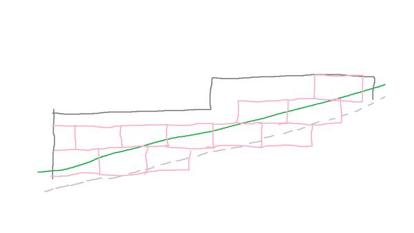

@igor256 Vatu som chcel kôli požiarnej ochrane, ale ked tak teraz rozmýšlam, asi by mohol byt aj polystyren.. Takže by som to mohol urobiť takto ako som nakreslil? V podstate aby bol polystyren vždy kusok pod zemou?
@koloman55 čo sa týka materiálu tak OK ale pri zateplovani sa dbá aj na horizontálnu rovinu. Teda dáš si zakladaciu lištu (alebo nie) ale ideš rovno vo vodorovnom a v kolmom smere. Pri tých schodoch by to mohlo byť náročnejšie. Ide o to že ak bude tá doska trošku otočená tak Ti to vytvorí špáry - a to nechceš. Teda nie žeby to bolo technicky zle alebo nerealizovatelne len by bolo treba dávať viac pozor. Tam si špagát nedáš.
@koloman55 dosky zateplenia musíš dať vodorovne ako si ich zakreslil ale zrezať hore pod koncom sokla môžeš aj "vodorovne" s terénom. to by ale chcelo fotku.

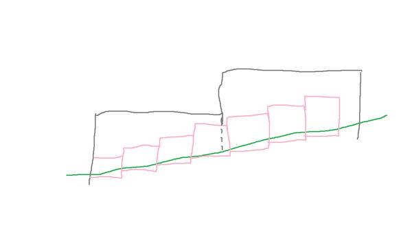

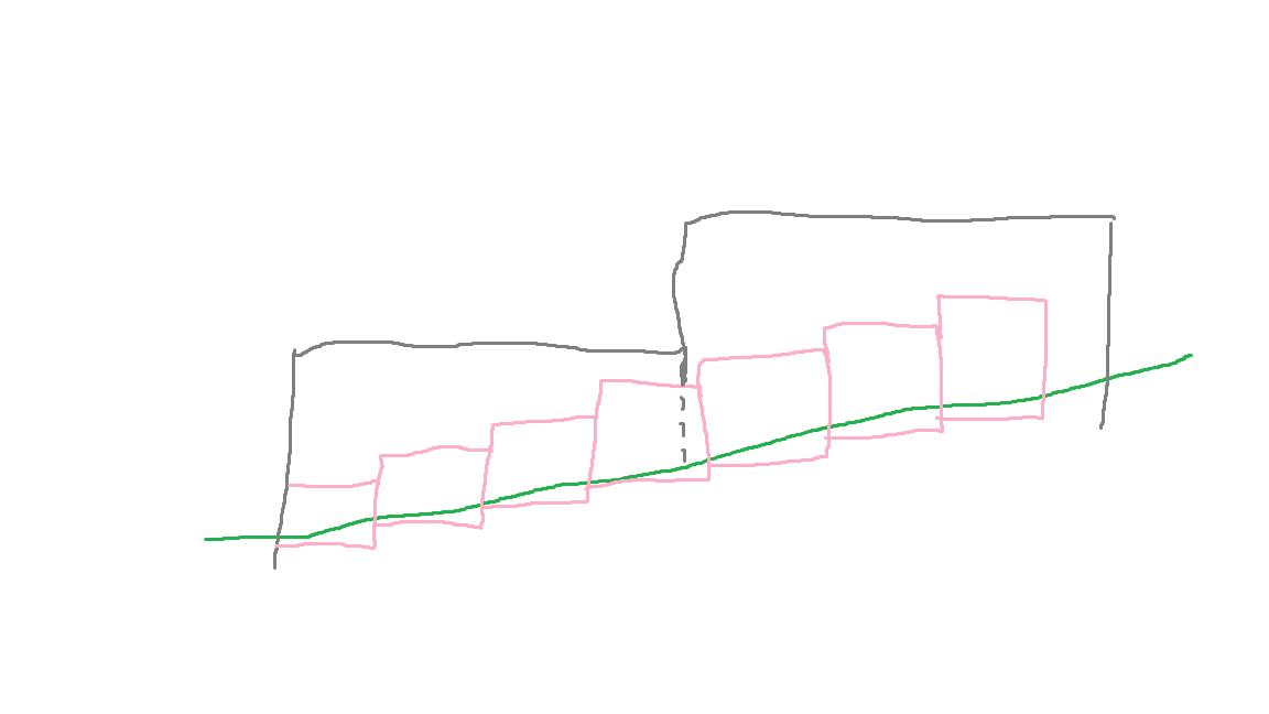

Takže potom takto? A dať na ten kus pod zemou aj nopovu foliu? (do šikma alebo aj tu rovno?)
@koloman55 to vyzerá lepšie. Nopovku netreba. (a ak tak dosikma). Len bacha pri obkopavani základov, keď hovoríš že sú plytké. Lebo už sa stalo že sa zvalil múr keď to s obkopavanim prehnali. 2. vec, máš vodorovnu hydroizoláciu muriva? Môže vzniknúť klasický problém, a to že budú vnútri vlhnut múry. (nie kvôli zatepleniu priamo ale kvôli zemnej vlhkosti)
