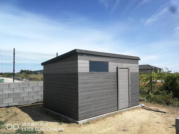

@moravsky ja som teraz dokoncil zahradny domcek a natieral som tenkovrstvou olejovou lazurou znacky Adler Silverwood, chcem od zaciatku taku patinu, aby to uz potom nesivelo nerovnomerne..dal som dva odtiene Graualuminium a Silver, podla mna to vyzera super, ale nie kazdemu sa musi toto pacit..daval som 2x nater Graualuminium a 3x nater Silver. Podla vyrobcu, by som sa toho teroreticky uz nemusel ani dotknut, ma to v sebe zaroven aj fungicidnu a UV ochranu, 3 v1..pripajam obrazok ako to vyzera

@moravsky tak ono je vidiet, ze to je drevenne, ale uz s patinou ma to v sebe strieborne pigmenty, mne islo aj o bezudrzbovost, ale jasne chapem, chces farbu dreva, tak tam, ale budes musiet casto natierat aspon raz do roka, mozno raz za dva roky, pokym chces blede drevo, cim viac pigmentu, tym lepsia ochrana..vonku nic ine ako na baze oleja by som nedaval..lebo potom sa to tazko obnovuje, ked treba brusit dole..drzim palce s vyberom 🙂 este mam na fasade profi olejovu lazuru znacky Colorlak a tam to je odtien dub a to vyzera velmi dobre aj po 3 rokoch
