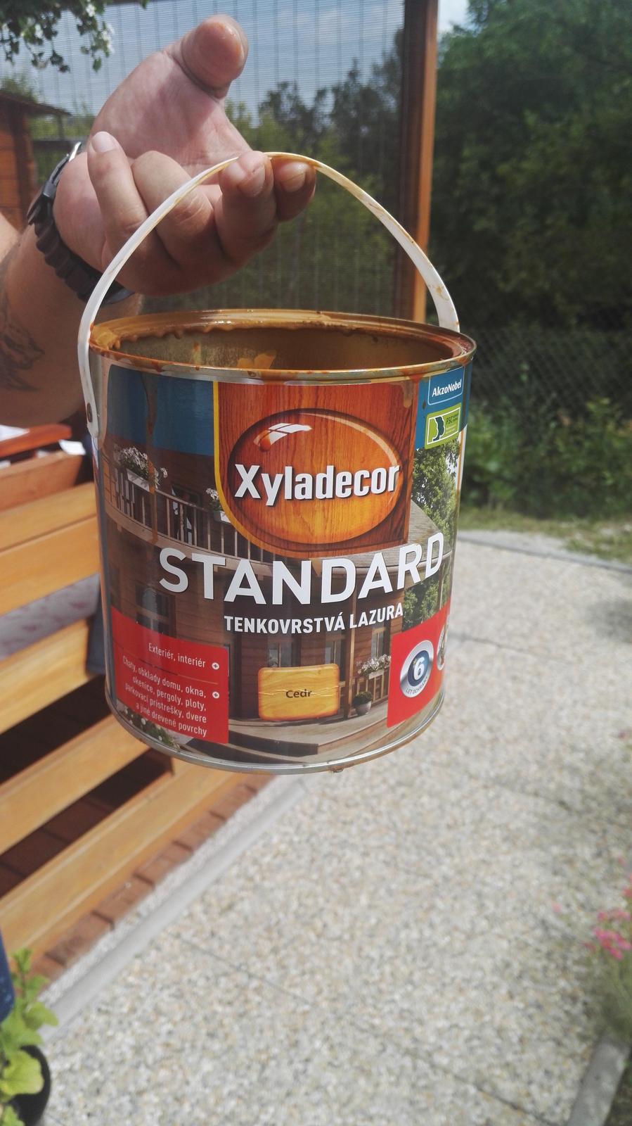

Tátoje to ceder, ,prave sim si fotila staru plechovicu, lebo potrbujem este nieco natriet. Chatka je este stale v dobrom stave, netreba zatial pretierat.
@sluchatka je to ceder
@dorothea70 dakujem my sme kupili het vo farbe teak, tak som zvedava

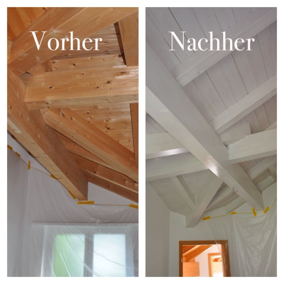

Ahojte nemáte niekto fotky prosím ..tatranský profil v interiéri natretý hrubovrstvou lazurou :-)
@pedrisito V interieri mas 1000 krajsich moznosti ako nejaka hobby lazura. Oleje, vosky, moridla, tvrde (voskove) oleje, laky.
@matorado premyslal som aj nad tým ale sa mi akosi začala viac páčiť hrubovrstva lazura ...akoby som bol presýtený tých klasickych palubiek.. nejaká farba kde vidno textúru ale drevo je prekryté ...

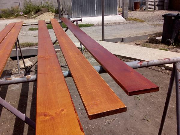

@15katka11 Až teraz som si všimol tvoju otázku. Najprv som to chcel natrieť odtieňom zlatý dub - lebo také máme aj rámy okien. Ale keď som urobil skúšobný náter, tak som zistil, že nie je zlatý dub ako zlatý dub. Na dreve to bolo viac hnedé. Tak som zlatý dub zmiešal s mahagónom v pomere 2:1.
@chrobak7 zlatý dub 2 krat
