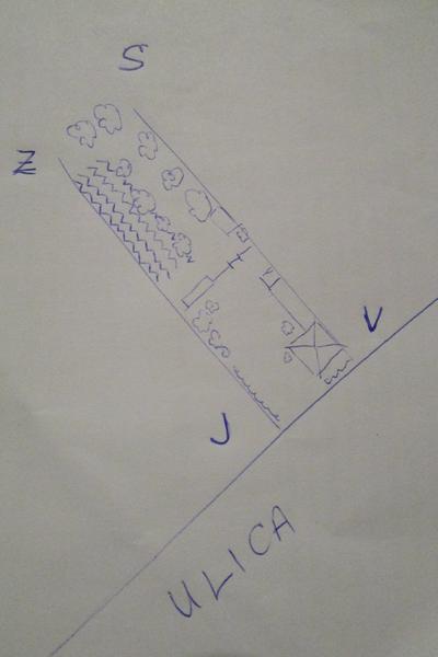

@zitaje jedlých kríkov na výsadbu do vetrolamu je veľa. Podľa toho na ktorú stranu chcete chrániť, resp. kde má byť vysadený vetrolam. Na akú vzdialenosť chcete znižiť rýchlosť vetra? Chcete chrániť celý pozemok? Chcete chrániť dom? V prípade napr. severného vetra je vhodnejšia slnečná pasca. Daj náčrtok pozemku s orientáciou na svetové strany, so smerom vetra, ktorý chceš pribrzdiť, zakresli kam plánuješ vysadiť vetrolam, prípadne aj tie ovocné stromy, ktoré už sú tam a plánuješ ich ako súčasť vetrolamu. A potom snáď niečo zdravým sedliackym rozumov vymyslíme. P.S. za to: "Len nie tuje a pod., usilujem sa o prirodnu zahradu" máš moje sympatie. :)
rakytnik a goji mne chytala mucnatka, tak som ich zrusila, mam to tak bokom od domu a nechce sa mi tam chodit to sledovat a starat sa a hlavne striekat, na jar ostriham, a ked dozreje uroda pozbieram.
@stastnyjim pozemok vyzera velmi priblizne takto. V skutocnosti je tam par mohutnejsich stromov (velky orech a v severnom rohu rozlozita ceresna) a viac strednych a plno malych. Takto som ho kupila - ja by som vysadzala uplne inak, ale toto mam, taky je aktualny stav. Od ulice je dom, pristavba, v strede pozemku je akysi chliev, takze dvor je OK co sa tyka vetra. Ale zadnu zahradu strasne prefukuje, vsade naokolo su polia, rovina, vedlajsi pozemok (ten na V ) je uplne prazdny, tam su popri hranici pozemku vysadene kriky, fuci od konca zahrady. Ten cikcak bol poorany, tam sa usilujem o nejaku zeleninu :-)
@zitaje smer vetra je severný?
@stastnyjim myslim ze ano

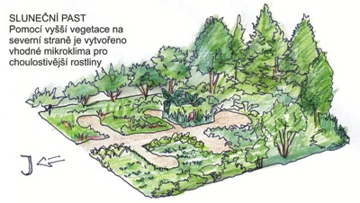

@zitaje tak ak severný vietor je prevládajúci, tak vetrolam by mal byť kolmo na smer vetra. Ale takto zasadený vetrolam ti zasa neochráni celú záhradu a ba naopak, rýchlosť vetra na okrajoch vetrolamu sa ešte zvyšuje. Čiže v časti záhrady znížiš rýchlosť vetra a v časti sa zasa naopak zvýši rýchlosť vetra. Takže buď nejaký polooblúk, trebárs kombinácia so slnečnou pascou, alebo zúbkovytý vetrolam, ale ten ti zaberie dosť zo z pozemku. Ináč ma napadlo ešte, že píšeš že sú tam mohutné stromy a dalšie stromy, tak možno ten vietor nie je ani taký silný, ale tie stromy spôsobujú tryskový efekt, lebo nie sú medzi nimi nižšie a stredné kríky.
Takže asi skôr slnečnú pascu a západný oblúk môže byť menší ako východný. Výška stromov stačí aj 5 metrov a pôvodnú silu vietor získa až za tvojím pozemkom. Náveterná stena vetrolamu by mala byť kolmá a naopak záveterná stena by mala byť postupne sa znižujúca. V obrázku by to malo byť vidieť. A čo sa týka stromov a kríkov tak už ti dosť poradili. Takže napr. orech, moruša, mišpuľa, rakytník, muchovník, lieska, šípky, drieň, hlošina, mirabelky, baza, arónia, zimolez kamčatský, josta, mahónia, meruzalka, ríbezle, egreše, a do nižších vrstiev môžeš zapojiť trvalky, bylinky. Mnohé znášajú extrémne mrazy, niektoré aj tiene, treba preštudovať, ktorá aké podmienky znáša, do akej šírky - výšky dorastá, a podľa toho ich zapojiť do vetrolamu/slnečnej pasci.

@stastnyjim Dakujem pekne. Musim este vypozorovat smer vetra (este tam nebyvame), mozno ani nie je S ale SZ. V podstate cely pozemok je ako keby rozdeleny v strede pasom pomerne velkych ovocnych stromov, v tej pravej casti, kde su aj dalsie, mensie stromy a kriky, to este ujde, ale tym zahonom prefici vietor jedna radost, aj polievat musim od konca zahrady, lebo sa inak olejem :-N @matorado dakujem za tip, mozno nakoniec naozaj vyhladam zahradneho architekta. My to tu mame v celej ulici tak, ze ludia maju ohradeny len dvor a zadny trakt je neoploteny, takze tiez nejdem davat nejake ploty, jedine zive od konca zahrady, kde je aj tak pole.
