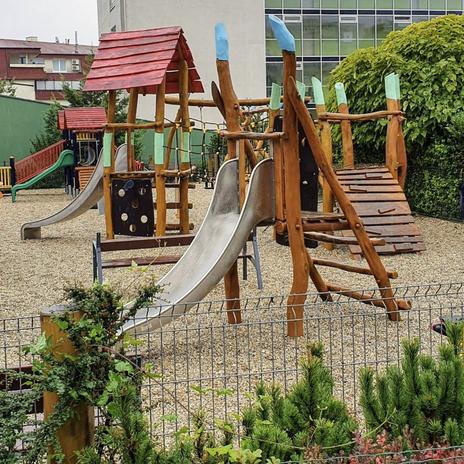

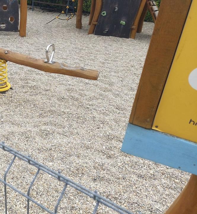

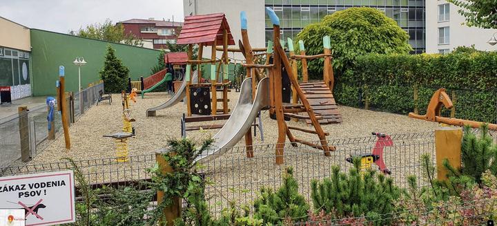

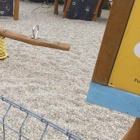

@zicher ja s tym mam skusenosti na detskom ihrisku ktore je uprostred sidliska, na streche. V okoli nie su ziadne hlavne cesty ani nic vyslovene prasiace. Vsade okolo na chodnikoch ziadny prach nie je, ale ihrisko je neuveritelne prasne (biely prach zodpovedajuci farbe strku) vzdy ked prave neprsalo (co je vacsinu casu). Nasiel som na google maps nejake fotky len pre ilustraciu, ale realne to neukazuje ako to prasi. Realita je taka, ze ked vyjde clovek z toho ihriska, tak topanky su kompletne od prachu a robi clovek stopy este cca 10 m. Podobne skusenosti mam z ineho ihriska kde strk. Moze byt rozdiel v tom aka je prevadzka - ked je to ihrisko, ci uz doma alebo na ulici, tak je tam vyssia premavka a vznika viac prachu trenim. YMMV, ale ja osobne by som si strl na detske ihrisko na dome nedal.

@foobar lenže toto nie je väčšia frakcia a tiež to nevyzerá na premytý štrk, ale na frakciu 0/8 (alebo niečo podobné). 0+ znamená mikročastice t.j. piesok, kamenný prach..

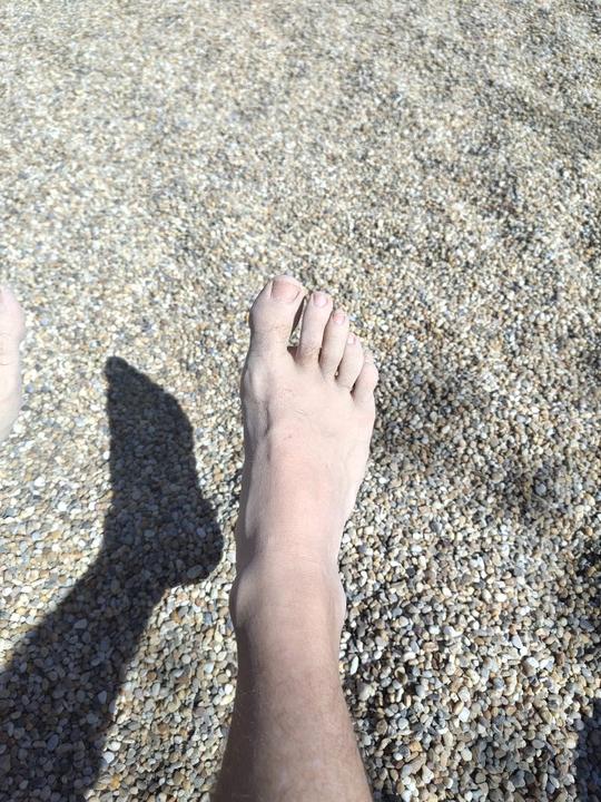

@monika354 ak aj budete dávať štrk, pozor na veľké frakcie ako tu odporúčajú napr 16/32, nefunguje to dobre na ochranu pri dopade hlavne pre menšie deti, je to dosť tvrdé už. Bežne sa na ihriská dáva frakcia 4-8, 6-12 a podobne. Ale ako som písal, prasi sa. Zrovna dnes som bol na inom, vo vodárenskej záhrade, viď foto - nie, nemám prirodzene šedé nohy :)
