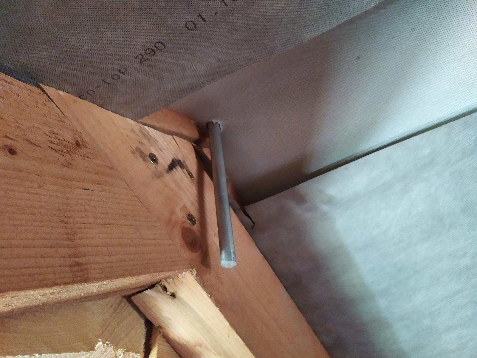

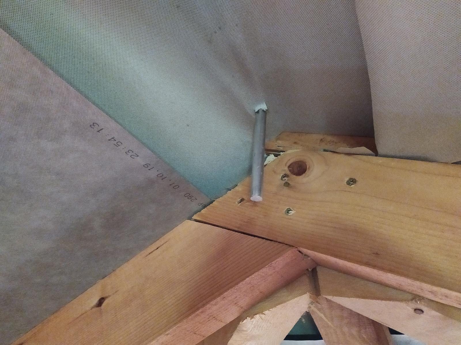

Dobrý deň, minulý týždeň mi majstri spravili hromozvod a nepozdáva sa mi ukotvenie zvodovej tyče resp. tyčí na streche cez krokvu až do interiéru povaly. Nemôže pri údere blesku zapáliť krokvu alebo plachtu ? Podľa nich je to ok . Ďakujem za rady
@seit no ty vole, to zas boli specialisti majstri. Ja by som to hnal. Durch dieru cez krytinu. Noze daj viac fotiek.
Ale ved na kazdy typ krytiny existuje uchytenie.
Tak toto je hodne cez ... a to 99% bleskozvodov je aj tak zle spravenych vid ohyby pod presah strechy ... tie sialene obluky nevyberie blesk ani keby podradil do dvojky.
@seit Blesku nerozkázes kadiaľ má ísť. Väčšinou je to práve kade nechceš. Keď už nič iné, poškodili ti asi celkom dobre spravenú strechu. Možno nebude zatekať, ale vlhkosť ti prejsť môže. Celkom by ma zaujimalo, ako sú “uchytené” tie imacie tyče, keďže niesu ani pritiahnuté ku krovu. Ja by som im nezaplatil pokial to neopravia. Samozrejme aj strechu.

@seit rozdiel je v cene. Ta zvodova tyc je drahsia ale hlavne drziak na nu je za tazke peniaze. Takze ja asi tiez ohnem drot dohora. Ale uchyty na hreben urcite kupim, nebudem nic prebijat cez skridlu/krytinu.
Este k tym majstrom, ktorych umenie mozme obdivovat vyssie, nic byb som im nezaplatil a nie ze pokial to neopravia (lebo im by som uz nic nedal robit) ale este by som po nich chcel vyplatit firmu co to po nich da do poriadku. A kudne nech sa sudia, nemaju sancu. Je to z ich strany neprofesionalita a mozne ohrozenie majetku a zivota.
Maju vobec nejaky certifikat, osvedcenie na bleskozvody?
