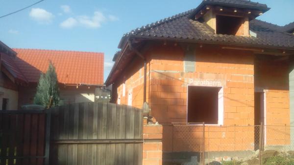

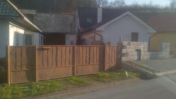

Na šťastie sa ma tento problém netýka, ale často čítam v diskusiách rôzne otázky na odstupy medzi stavbami a odpovede na tieto dotazy. Dnes som sa len tak prešiel po dedine po jednej ulici a odfotil som len dva novopostavené domy, kde je jasne vidieť, aké sú medzi novopostaveným domom a jeho susedom odstupy. Ak by som mal trochu času, tak takýchto stavieb (nových - nehovorím o pôvodných domoch) našiel možno aj dvadsať. Sú takéto stavby v súlade so zákonom, alebo sú to nejaké výnimky, či "protekčné" stavby. prípade jasné černoty postavené s vedomím porušenia zákona? :-)
Mne sa to zda az prilis natesno,ja chapem,ze ludia su casto obmedzovani parametrami pozemku,no aby som otvoril okno,vyklonil sa z neho a tresol celom o susedovu fasadu..no nic moc teda.

A nemohli byt tie nove domy postavene na starych zakladoch?
@fuska Ten prvý - tehlový - určite nie, lebo tam pred dvomi mesiacmi zhodili starý hlinený dom, asi po dvoch týždňoch vykopali nové základy a spravili základovú dosku a za mesiac bol postavený dom tak, ako ho teraz vidieť. Ten druhý neviem, ten stojí už asi rok.
ak je v katastri zakreslený obdľžnik (aj nejestvujúcej stavby) môže sa na ňom postaviť stavba v pôvodnom rozmere pôdorysu. Takže to môže byť tento prípad.
