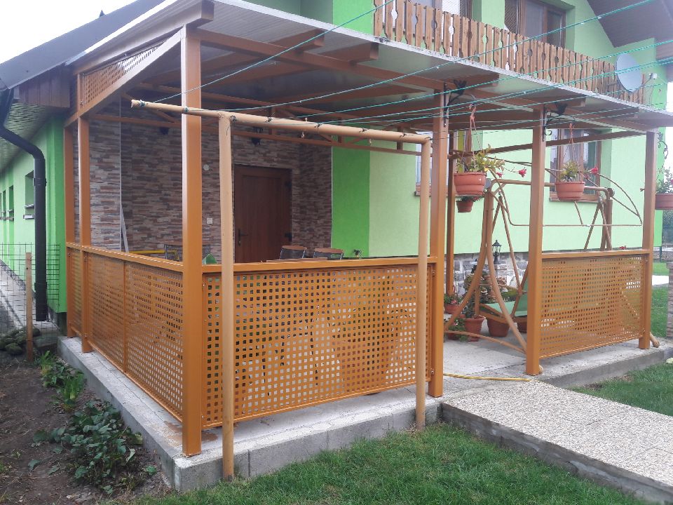

@mirusko_remper pokiaľ nemáš terasu uzatvorenú zo všetkých strán, vôbec sa nejakého tepla pod lexanom obávať nemusíš práve naopak. My sme u rodičov napr. použili bronzový dutinkový a vznikol taký príjemný tieň 🙂

My máme terasu lexanom u rodičov prestrešenú takto ako na foto. Orientácia je južná ale prakticky je na slnku od rána do večera nakoľko má boky nezaclonené. Použitý je bronzový dutinkový lexan. A na terase je aj v najväčšom úpeku podstatne príjemnejšie ako na slnku 🙂 Takže nie je pravda že pod lexanom je to ešte horšie. Áno v neprevetrávanom priestore môže byť.
