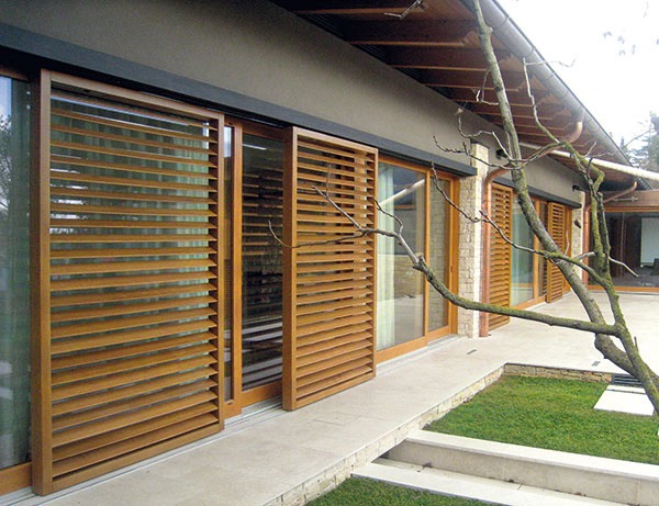

Niečo takéto by sa ti nepáčilo? Daj do vyhľadávača "drevené žalúziu na terasu" - nájde ti viac možností Dajú sa podľa potreby natáčať ako bežné žalúžie

@katkasav nevyzerá to zle ken som asi skor za pevnejsie riesenie tnakolko to okno ma rovno do obyvacky a ja mu tam tiez nechcem pozerat... Ale nevyzera to zle

My chceme tiez nieco vymysliet. Veje nam odtial severny vietor a tiez chceme zakryt vyhlad na susedovu terasu. Tebe by ale vietor nemal vadit, kedze podla obrazka susedov dom zabrani vetru. Budeme mat terasu s drevenou podlahou, tak chceme urobi taky dreveny vetrolam. Nieco ako tie zaluzie od @katkasav , len trochu hustejsie a nepohyblive, nepresuvatelne. Ty taky vetrolam mozes uchytit o hornu drevenu pomurnicu a dole do betonu.
