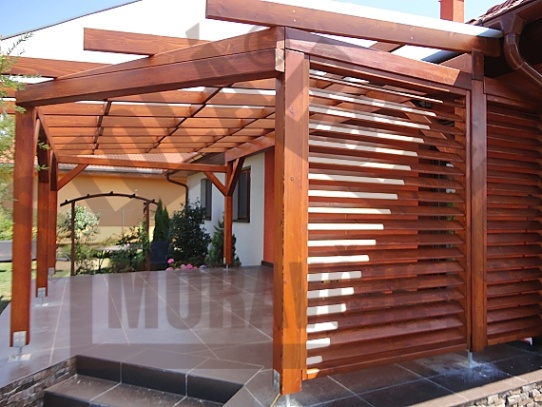

Dobry den. Na terasu pri dome, ktora bude zastresena, chceme postavit zo severnej strany dreveny vetrolam (stena). Stenu chceme urobit z vodorovnych drevenych lamiel. Nieco ako vonkajsie zaluzie, len trosku mohutnejsie. Viete poradit aky sklon lamiel mame dat, ked chceme co najviac zabranit vetru? Alebo ako to najlepsie poriesit? Plnu stenu velmi nechceme. Nieco ako na foto. Dakujeme
@kamilka22381 Ahoj, tiez to budem riesit v blizkej dobe. Ja sa chystam len pripevnit rhombus profil na bocne hranoly. To na obr je asi krajsie riesenie ale ta pracnost mi za to nestoji.

@kamilka22381 Keď chceš čo najviac zabrániť, aby prefúkavalo, tak to musí byť plné. Čím menej budú tie lamely naklonené, tým viac bude prefukovať. Na vietor sa vykašli, aj tak tam bude fúkať, pokiaľ to nebude celé uzatvorené. Ak to bude mať aj tieniacu funkciu, tak ich nakloň tak, aby cez to slnko nesvietilo, ale aby to veľmi netienilo. Neexistuje optimálne naklonenie.
