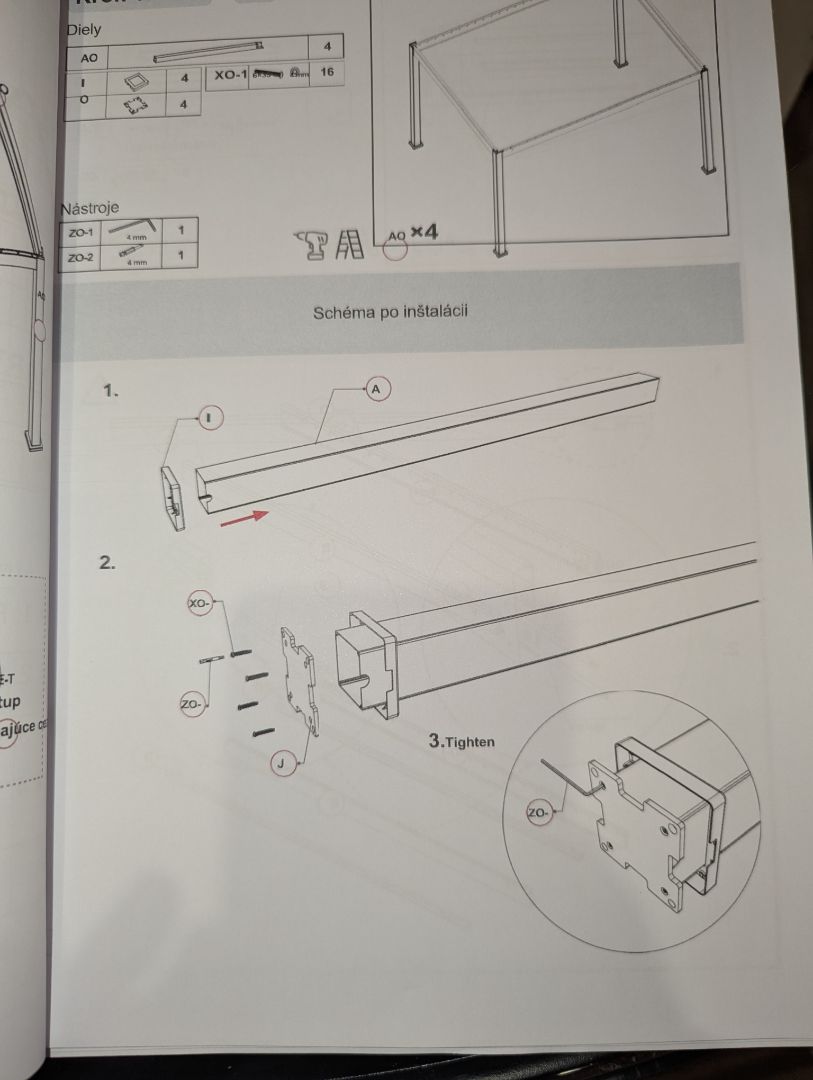

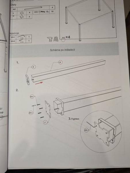

Zdravim, mam drevenu terasu na zhutnenom makadamovom podklade cca 35-40cm. Potreboval by som ukotvit hlinikovu bioklimaticku pergolu. vykopavat dieru na patky je blbe, lebo by sa mi asi zozsypal cely ten makadam. Zvladol by som tak max na jedno H-cko vykopat jamu, ale to asi nestačí. Pergola priamo na zemnu skrutku asi nemoze ist, neviem si to predstavit

@liero moj ocino to ukotvil nasledovne, neviem ako viete este tu drevenu terasu rozobrat, ale on v rohoch pod stlpmi dal vacsiu ocelovu platnu, ktoru zatazil prave konstrukciou drevenej terasy a nasledne tam upevnil stlpy pergoly na tu ocelovu platňu

@mellie111 a ta oceľová platna pod stĺpmi je nejako zabetonovana v základe.?

@liero ukotviť bez základu sa to nedá. Buď to uviažeš niekde v rohoch lanom a do zeme zakopeš veľký kameň omotaný tým lanom, alebo urobíš nejaký betonový základ o ktorý to ukotvíš. Ja by som odhrnul makadam, vykopal do zeme minimálne 30x30X30 betonové patky, do ktorých by som strčil závitovú tyč, o ktorú by som to priskrutkoval. Potom by som to celé opať zasypal tým makadamom, alebo zámkovou dlažbou... To už je jedno. Ale ak nechceš, aby to to nejaká búrka uchytila, tak neexistuje provizorne riešenie, treba to urobiť poriadne. Navyše vôbec by to nebola taká strašná práca, ako si možno predstavuješ. Vrecko zmesového vrecovaného betonu stojí asi 3€, do každého rohu jedno. Závitová tyč 8mm tiež asi tri €, stačila by jedna na 4 časti. Ostatné práca, lopata, rýľ, meter. Náklady 20€ max a trocha zainteresovanosti.
30x30X30 sa mi zda malo, to uz mozem rovno do makadamu vlozit tie betonove kocky 50x50cmx10 co mam doma, nie? Ja som myslel, ze by som mohol dat zemny vrut a na neho prisrobovat betonovu kocku, alebo zabetonovat ho.
