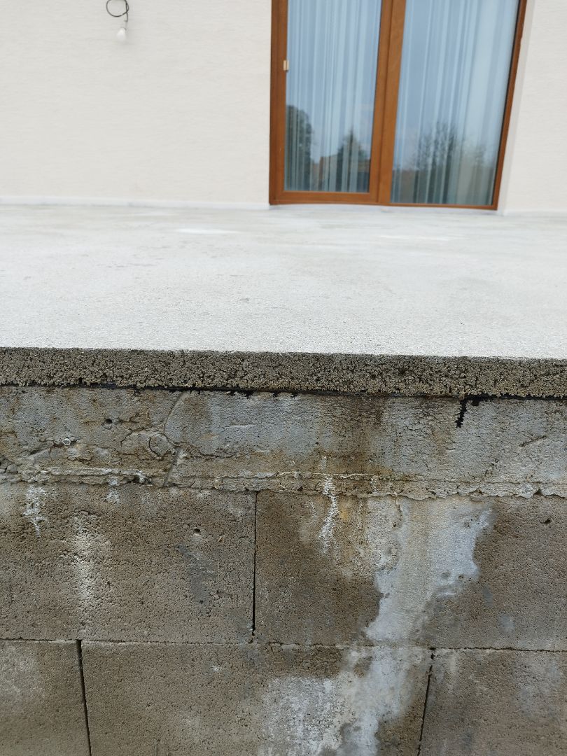

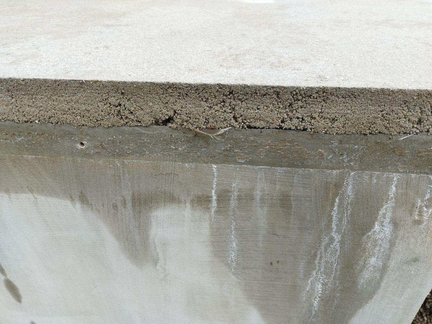

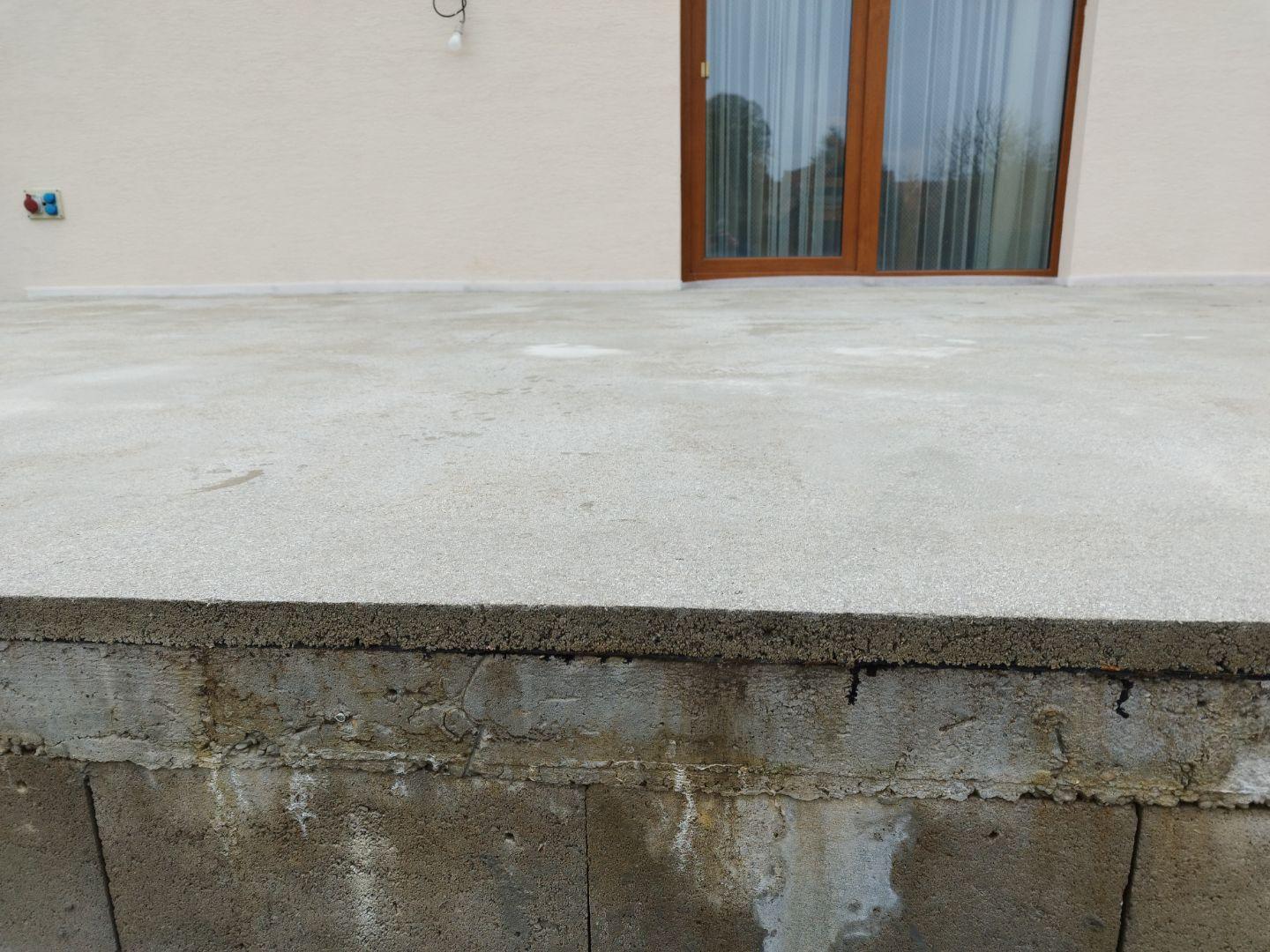

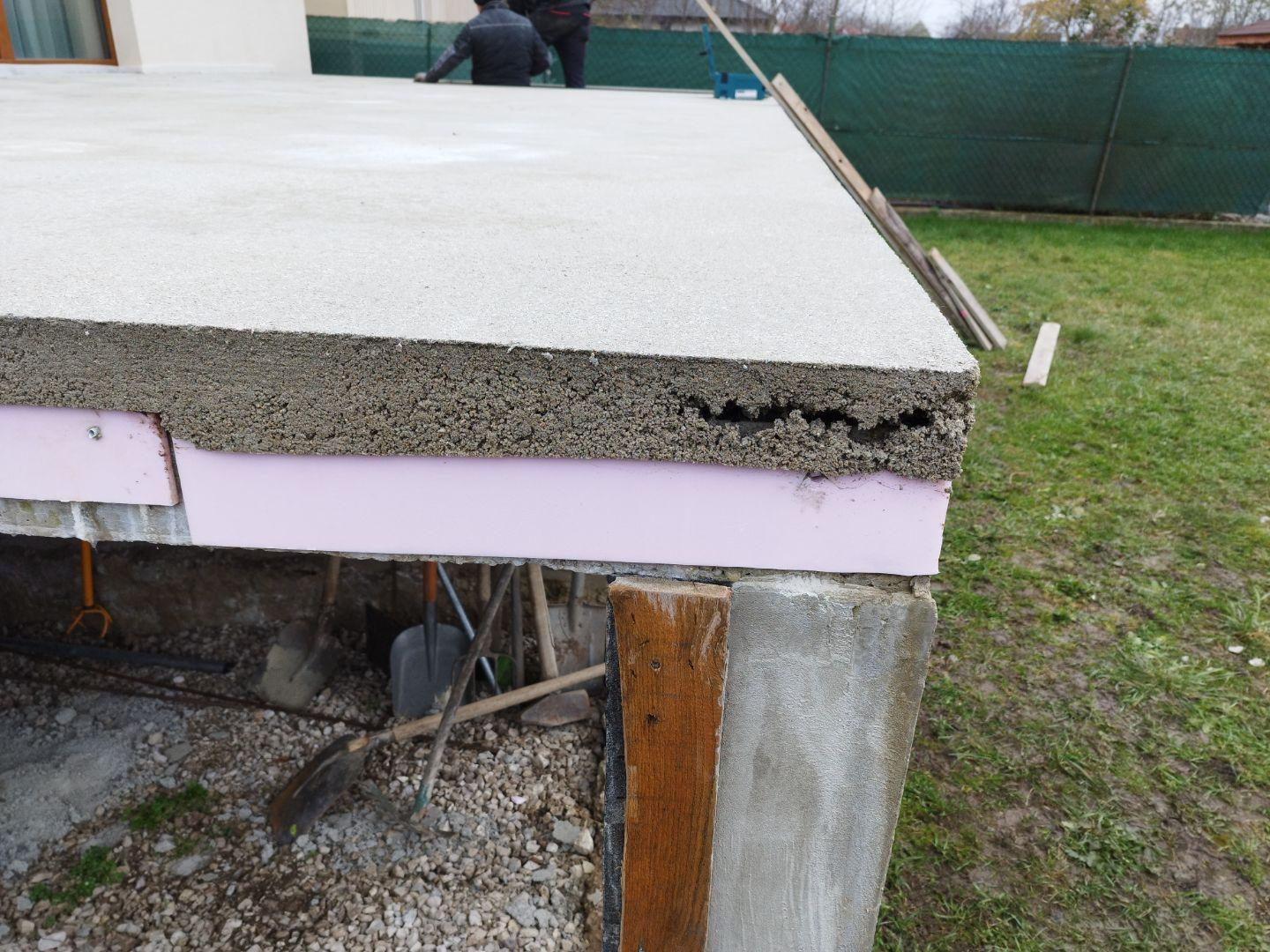

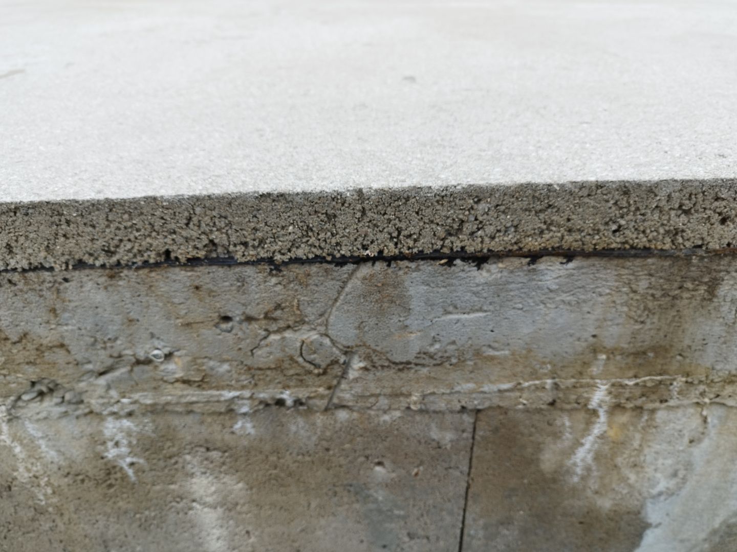

Dnes mi dávali po mesiaci dolu šalung na spádovy poter .Po od odstránení salungu to vyzerá strašne na jednej strane .Čo stim spraviť ? Do jari to určite nevydrží .Podľa vás je tem poter spravený dobre?820 eur za spádovy poter aj zo salungom...ale dosky si zobrali
Nóóó dobre, ako dobre. Keby to boli uvibrovali bolo by to podstatne krajšie a pevnejšie. Keď robím takéto betonáže tak si doma pomáham vibračným kladivom a cez šalung to ide sekáčom pekne zvibrovať a vypadá to fajn. Kúp obyčajný kléber, zarob a kelňou alebo hladidlom to pekne zarovnaj... Do toho hnusného rohu však natlač poriadne aby sa ti to neodlomilo. Určite si už vyplatil? Ak nie nech to spravia, alebo odrátaj stovku a pošli ich...

@dodok majstrov chválili že robia super a sú snimi spokojný že žiadne reklamácie ...áno vyplatil som keď spravili poter ,kto vedel že to takto dopadne ..ešte jedna vec dať nato niečo ako geotextiliu alebo to nechať tak cez zimu terasa nie je krytá
Videl som aj horšie a drahšie. Ako je fakt, že mohli aspoň po kraji potiahnuť vibrátor, keď už aj plochu len stiahnu. Ale ako bolo napisane, zatiahni to klebrom a pohoda. Neplakal by som nad tým.

@sajan ... sused mal tento istý problém a v rohu to mal ešte väčšie, hrozilo, že postavením sa na to utrhne tu vrchnú cast. Popri pive padol nápad...a na další deň kúpil 3 kartuše chemickej kotvy, vyplnili sme tie medzery, kým to bolo poddajné natlačili sme tam do tých najväčších priestorov roxor nastrihany, aby vyplnilo aj gravitačne vzniknutú úplne tenkú štrbinu a v ten deň to ešte zatiahol klebrom..

@eagleowl ... vyplnil sa "otvor" ..nezvibrovany beton a zamedzilo sa možnosti zlomeniu rohu. Nech si z toho zoberie každý čo chce... nevymyslel som jadrovú elektráreň, dokonca ani koleso... napísal som skúsenosť a na všetky zarypnutia od majstrov svetla nebudem reagovať. Či čo ste čakali, že tam nafúkame beton a ten sa naviaže na pôvodný a pozbieram za to veľa "👍páčikov"?

@sajan netreba zakrývať ničím, betón lepšie vyzrie. Zarobte si cementové mlieko, na diery hustejšie, na menšie redšie, a pretrite to špachtlou a maliarskou štetkou. Nebolo to tam dobre zhutnené, niekedy sa to stane aj najlepším majstrom.
Odpoveď na príspevok od stowasser:
@sajan netreba zakrývať ničím, betón lepšie vyzri…
@stowasser ďakujem ono na vrchu je to ok ale potom šalungu jak ho dali dolu po boku je to také horšie

@sajan klasický poter -nedá sa čakať že bude ako vibrovaný betón.....ak bude upršaná zima tak sa to napije vodou, ktorá zmrzne.... lebo je to celé v lufte....hydfroizolácia na to bude musieť ísť tak či onak....ak sa spravý teraz, tak sa voda do poteru prakticky nedostane.
