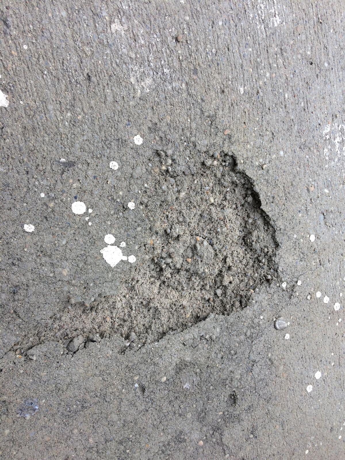

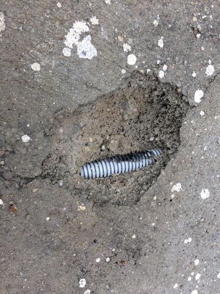

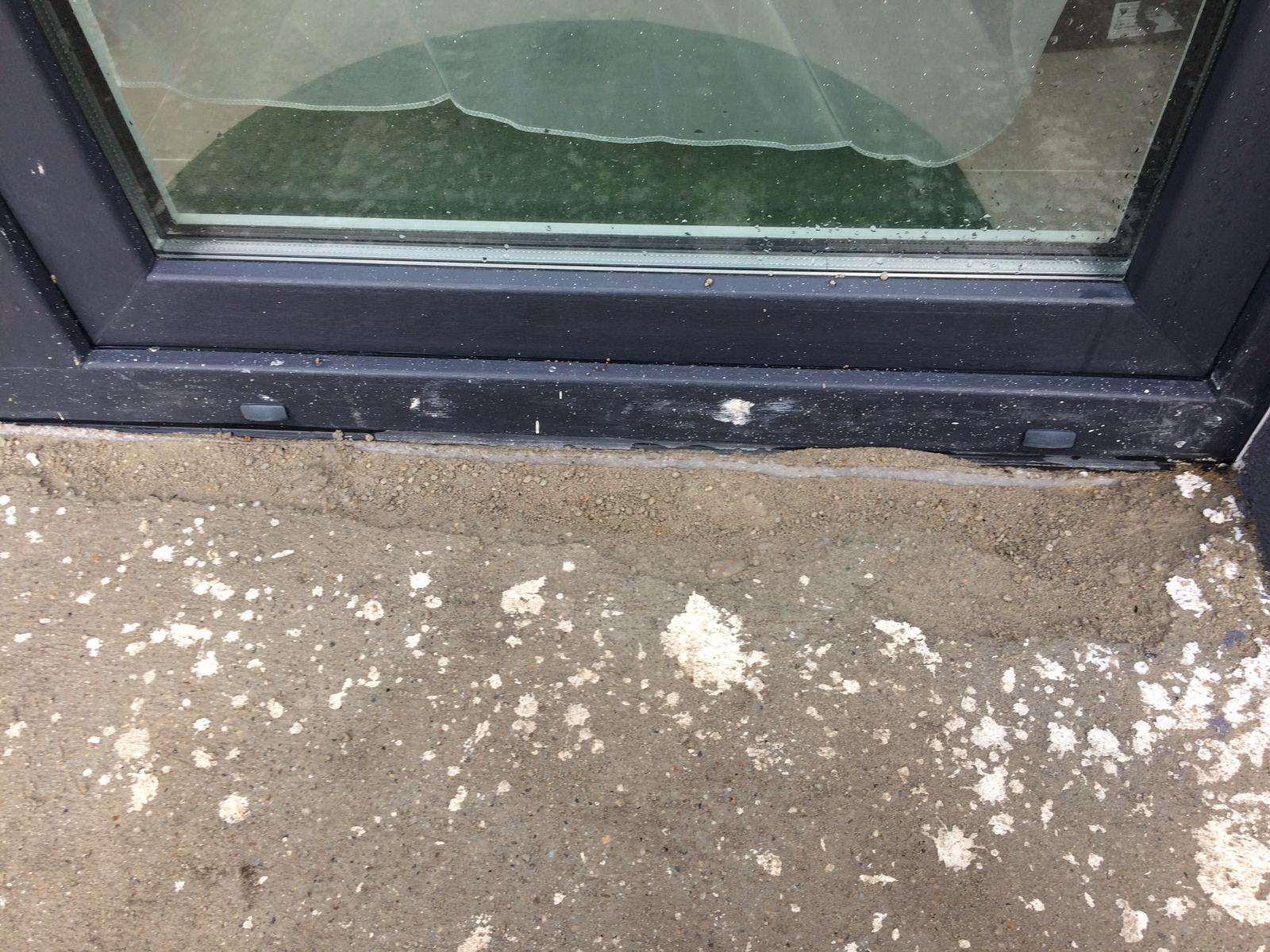

Zdravim Vas. Pred zimou sme kupili domcek, surova betonova terasa bola uz hotova. Cez zimu som ju sikovny par krat posolil.. vytvorili sa miesta kde sa beton mrvi. Hlavne pri prahu plastovych dveri na zahradu, do hlbky viac ako 2cm! Da sa proces mrvenia zastavit? Ako opravit uz vzniknute diery a flaky? Dakujem za radu..
@ondrovic Mne sa mrvil poter v interiéri - v garáži na pár miestach. Ak je to len lokálne, že nie celá plocha, tak môžeš urobiť, ako urobili u mňa. Poškodené miesta vyplniť hmotou Spravbeton a na to dať nejaký poter, ktorý to uzatvorí. Mne sa dal samonivelačný poter Chemos Garáž v hrúbke 5 mm. U teba by sa mohol dať aj iný, ale vo väčšej vrstve, tak 1-2 cm.
Mne tiez len lokalne.. ten stavbeton vygooglim a na to chcem dat hydroizolaciu a drvenu terasu.. dakujem za radu
