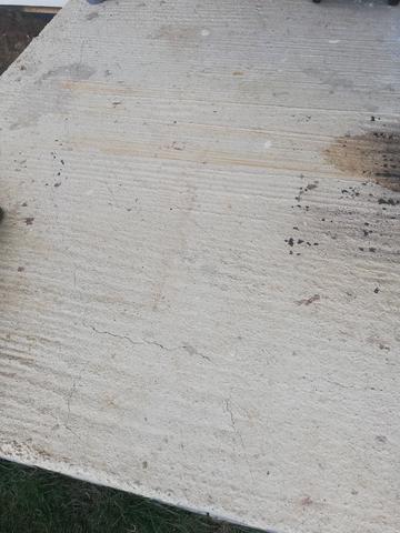

Ahojte. Cca 2 roky do zadu robená terasa. Podcenil som vonkajšiu teplotu a beton trocha popraskal. Ide zima a chcem terasu celú vystriekat a dat do kopy. Hrubka betonu je od 7-11cm. Pocitam ze zatekajuca voda do špár by mohla mať vplyv na výstuž v platní a koróziou narušiť celistvosť a nosnosť.. Je treba takéto trhliny "zasit" alebo stačí to len nejakým akrylom, živicou, poterom alebo ja neviem čím prekryť? Trhliny sú po celej terase s rozostupim cca 0.5m a viac Vďaka
to nebola len teplota, ale aj veľa vody a suchý podklad, ešte teraz zaliať cementovým mliekom s penetrákom
@jan45 no žiaľ tak my to vyliali z pumpy z betonarky. Nebol som pritom tak si to asi sofer nariedil ako mu prišlo a chlapi to stiahli už len. Zaliať špáry alebo komplet?
@truly najlepšie by bolo, keby si to zalial na komplet

Zdravim Ako píše Jan45 pozalievať cementovým mliekom a hotovo, nebál by som sa toho, štandardne sa robia zmrštovacie trhliny, ja mam terasu bez nich ale beto C20/25, pri zakladovej doske C16/20 som aj polieval aj beton vyzeral byť namiešaný tak akurát, pod betonom PE folia a aj tak sa porobili, premeral som hlbky špendlíkom a žiadna nebola hlbšia ako 2cm zväčša to bolo do par mm.
@hancisk ja tsm mam C25/30 Lenze ako píše Ján, tak zrejme to doriedili vodou na mieste... To tie rozumy, typu nech sa lepšie robí s nim. Len o pevností a následkoch ani štipka.. Ten špendlík je dobrý tip
@truly alebo nepolievali, ono staci presvihnut ten spravny moment a potom uz mozes polievat kolko chces, kazdopadne na terase by som sa toho nebal ak je tam aspon 7cm a nejaka ta kari siet (roxory) tak to prezije aj nase deti, co sa tyka tej dlazby toho sa bojim co spravi po par zimach, ja rozmyslam nad kamennyn kobercom (kamienky a epoxid) horsie je to ale na udrzbu ale vysoko tlaky cistic by to zvladol

@truly neodlupuje sa ti taka jemna skrupinka z vrchu?

@truly ak chces tam kde je prasklina si to zalej epoxidom ale vedu by som z toho nerobil, ked nato pojde lepena dlazba tak si daj tekutu lepenku predtym a nalep dlazbu. Niecim to prelievat je zbytocne. Sposobilo to vela vody v betone najskor. Voda z imyvania a dazd tomu nijak neuskodi. Beton vo vode dozrieva. Mrazy nejake to prezije tiez v pohode. Po roku s tym problem urcite nebude.
