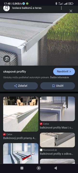

@zabak10 Aky profil sa dava na ukoncenie dlazby na betonovej terase z dt? Take daco ako na obrazku?
Odpoveď na príspevok od predatorzv:
@zabak10 Aky profil sa dava na ukoncenie dlazby n…
@predatorzv ano dava sa taky ale ja davam, ten co ho nazyvaju balkonovy, kvoli odvodu vody dalej od sokla v principe to je asi jedno. Ide v provom rade o to, aby voda nepodtiekla pod profil.
