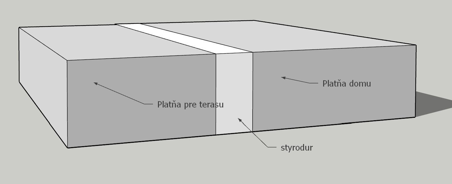

@treborztv Nemyslím si, že by tam vznikom teplený… @fero1821 Kde máš styrodur? Máš alebo nemáš spojenú platňu domu s platňou terasy bez prerušenia?Odpoveď na príspevok od treborztv:
@fero1821 Kde máš styrodur? Máš alebo nemáš spoje… @treborztv Mám platňu domu, na tom je styrodur a na to nadväzuje hneď platňa terasy. VOdpoveď na príspevok od fero1821:
@treborztv Mám platňu domu, na tom je styrodur a … @fero1821 Takto?Odpoveď na príspevok od fero1821:
Ahojte, nastal takový nešvar. Spravili sme základ… @fero1821 ja by som volil možno takú netradičnú techniku, pokúsil sa vysekať miesto medzi doskou a terasou na vloženie izolantu (medzitým ste vložili obrázok a izolant tam už máš), a napr. na terasu položil 10 cm polystyrénu podlahového a následne 10 cm betón, treba si to spočítať aj finančne čo by bolo finančne výhodnejšie, či len čistý bétón alebo kombináciuOdpoveď na príspevok od fero1821:

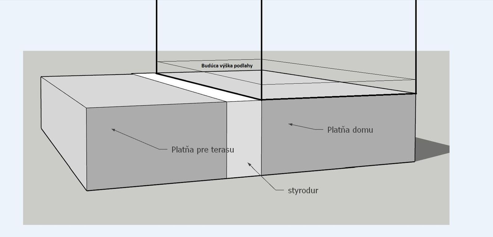

Áno takto presne. Prikladám dokreslenie ako to bu… @fero1821 Tak potom beriem späť, ak tam ten styrodur máš, tak je to odizolované.Odpoveď na príspevok od fero1821:

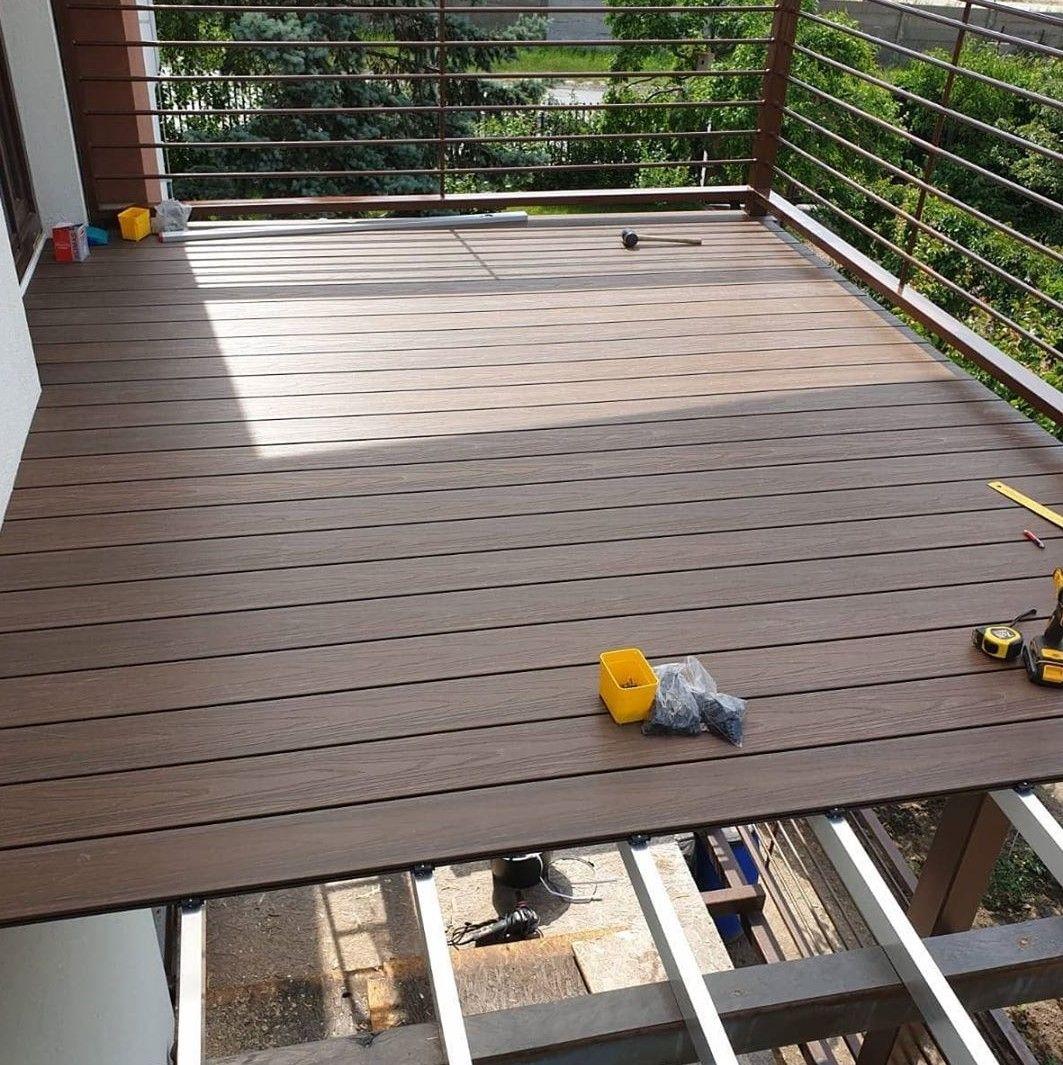

@gumbik My máme malú terasku. Teký základ k domu,… @fero1821 Netreba sa báť, len sa musí dodržať vzdialenosť hranolov kvôli prehybu dosky. Na fotkách sú WPC dosky montované na klipy a v tomto prípade je ideálna vzdialenosť hranolov medzi sebou 40 cm. Prikladám foto v inej výške než 20cm.
