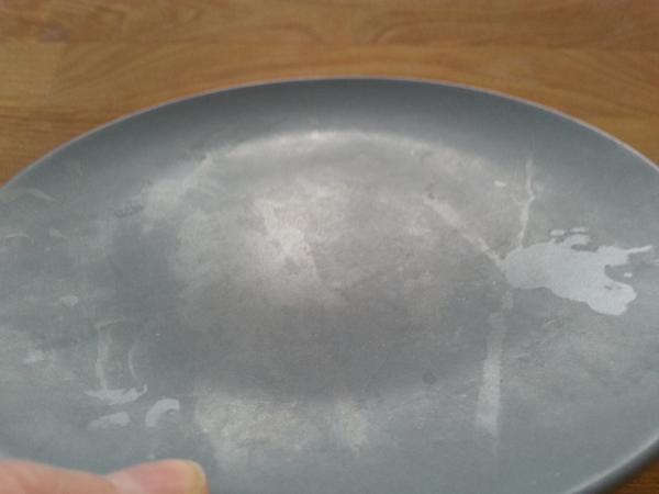

@mamusia Píšeš,že si kúpila sol,doteraz si tam nemala sol,či?teraz všeobecne mne tiež robí na príboroch také malé akoby hrdze,ale to je 30 ročný príbor,takže kašlať naň,ale je to aj nekvalitou.Tiež po umývaní pohárov cca 2 rokoch mi robí akoby také šmuhy,ale to sú tiež také 10 ročné poháre,ale hrnce nemám problém tie mi umyje krásne.Ked ti všetko zle umýva volaj servis,najlepšie bude dohodnúť sa o ? hod.príde a daj umývať,aby videl ako to umylo,samozrejme v predstihu.
@taylor71 uz som skusala,bez lestidla zostane vsetko mokre, aj menej lestidla,aj viac,stale zle,pribor mam v hornom kosi,nie je pri sebe, hrnce su take iste
@marta2610 sol som nemala.podla navodu treba,len ak sa pouziva vsetko zvlast,alebo je velmi tvrda voda, my mame studnovu, hrdza nebyva na pribore vobec, iba taly flakaty je,aj hrnce. Dnes vecer skusime dat vsetko zvlast a uvidim,ci to teda nejak nepomoze....ale ak nie,tak fakt,ze zavolam servis.
dufam, ze si neodpalila dekalcifikator, kedze tam nebola 5m sol :-( ani zo studne nieje uplne makka voda,merala si jej tvrdost? zavolaj si servis, ak mas vsetko dobre nastavene, mycka musi umyvat pekne. @mamusia
Ja som na predoslej od kupi nemal sol a bez problemov.samozrejme ak pouzivas 3v1.
@atlaska ani ja som na predoslej nemala sol a vpohode bola, po tabletach a geloch 3v1. V navode je jednoznacne napisane,ze netreba sol pri tabletach,co ju obsahuju.. Ale dnes skusim dat tu sol,cakam na mm,nech to on vsetko urobi,ja som ju zatial vydrhla poriadne. @taylor71
@mamusia 1 krát sa UMR nesmie spustiť!!!!!!!!!!!!! bez soli,dievčatá treba čítať návody,ono potom neuznajú reklamáciu,je tam nejaký dekalc..........ktorý sa pototo ,nevravím že je to tvoj prípad,ale ako píše niekto hore ked máme nasypanú sol,naliate leštidlo a používame 3in1 alebo aj 5in1 ono UMR si moc z toho nezoberie,preto aj mne ukazuje sol až po cca 3-4 mesiacoch,že chýba. Ešte napíš?rokov má hrniec a akej je kvality?
@mamusia aku mas mycku? prvykrat treba vzdy sol, dekalcifikator ju potrebuje. Moze a nemusi sa pokazit,ale casom odide. Ta sol z tablety sa k nemu totiz nedostane.
@taylor71 Nesúhlasím
Naleje sa voda,potom sypať sol kým nezačne vytláčať vodu.

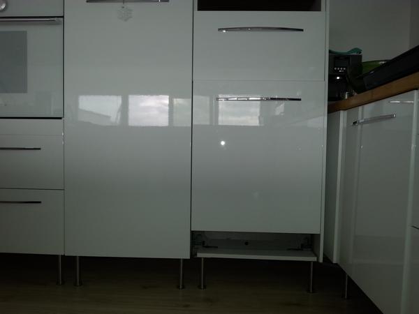

existuje nejaka umyvacka co sa hodi do kuchyne ktora je na nozickas bez sokla? predstavujem si to tak, ze bude umyvacka tiez na nozickach :)
@marta2610 @atlaska citala som dnes ten navod 3x, ani malilinkata zmienka o tom,ze pri prvom pouziti dat sol...tak predpokladam,ze keby to treba,tak je to ta, napisane... A mam Siemens SN660L80. Chcela som vam to aj odfotit,no za umeleho svetla sa neda,odfotim zajtra,uvidim ako umyje,ked mm pride domov. A hrnce mame z Ikey asi 4rocne,pri starej umyvacke nebol ziadny problem a to bola len 45cm AEG
@igigi my mame nasu vydvihnutu hore, no bola s tym robota..pod nou je doska a ta stoji na nozickach,co aj zvysok kuchyne.

@taylor71 nemas nejake foto? Ako vysoko mate pracovnu plochu? Ja mam nozicky 16cm...
@mamusia uz vtedy si mala ikeacke veci?lebo znamy sa stazuju na flaky ale iba na ikea priboroch a hrncoch
@igigi ???????
@taylor71 hej,uz vtedy,boli krasne ciste cely cas po tej umyvacke AEG a teraz take flakate....
@mamusia nemas nejake foto? Ako vysoko mate pracovnu plochu? Ja mam nozicky 16cm... @taylor71 som sa sekol, chcel som to poslat mamusii...
@mamusia Ja to mám na str.9-použitie špeciálnej soli,píšu aj že môžeme upustiť od špec.soli,ale iba vtedy ak je tvrdosť vody do 21 ´dH a nad toto číslo je použitie špec.soli nutné.Prosím vás dal si niekto vodu na hygienu,či?Na druhej strane ako som písala používam tabletky a raz za 3-4 mesiace soľ musím doplniť to znamená,že UMR si sem tam tú soľ cucne. 8-)
Ak nemas vlastnu vodu, tak sa da zistit tvrdost vody na strankach vodarne alebo k umyvacke byva asi lakmusovy papierik ktorym zistis tvrdost. Isto sa da aj niekde kupit.

@igigi hned Ti hodim foto, my to nemame pod pracovnou doskou,ale v skrinke vysokej 134cm,nad umyvackou je suflik este, je to uplne napravo,este chybaju listy hore a dole. @marta2610 @atlaska kukajte na to,ako to umyva. Po soli ziadna zmena.este sme ju elu vysurovali a aj filtre poriadne precistili a takto....
@igigi
no len ja mam miesto len pod pracovnu dosku...
@mamusia Prosím ťa ako ti umyje taniere,mastné misky myslím či ti na tom ostanú zbytky jedla,či je to vôbec umyté?Mne to skôr príde ako nekvalitný riad,či?Ináč aj tie tabletky to je riadna chémia.Ten posledný obrázok to je panvica?Ktosi hore písal,že kvalitné panvice na indukciu zničil,ináč niektoré značky hrncov ja mám tiež také vôbec neodporúčajú dávať do UMR.
