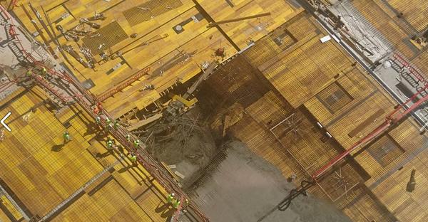

nemas viac fotiek z toho incidentu?
to je iny masaker... co sa stalo ludom, alebo neboli na tej deke ked sa to zalievalo ? ale asi boli na plosine ked to liali ?
