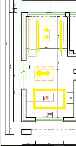

Takáto kombinácia led pásov, dvoch bodoviek a lustra je blbosť?

@ruzovaceruzka vsetko zavisi od svietivosti, uhla vyzarovania, vysky miestnosti, plochy miestnosti, uzivatelskych preferencii, rozmiestnenia nabytku, rozmiestnenia svetelnych zdrojov. Neda sa povedat blbost, neblbost. Ked si neviete rady, najdu sa na roznych weboch aj aplikacie na navrhy osvetlenia zohladnujuce poziadavky na osvetlenie miestnosti. Skus nieco pohladat, alebo vyhladaj odbornika na navrh. Takeho, ktory tomu naozaj rozumie

@ruzovaceruzka aj led pasy aj bodovky? Podla mna bude zbytocny bordel na strope. Ked uz led pasy svietiace zo stropu, urcite zoberte take s vykonom 20W/m a dajte ju priamo nad pracovne plochy, resp. trochu pred vas, aby vam nepalilo svetlo do hlavy a robilo silny cierny tien na pracovnej ploche pod vasimi rukami. Ja som mal 2m dlhu listu, teda spolu 40W, ktora bola prichytena do stropu priamo nad moj pracovny stol a svietilo to vyborne na stole. Na zemi to uz bolo o dost horsie. A to som mal ako doplnkove osvetlenie, resp. namiesto stolnej lampy. Bez zapnuteho hlavneho svetla bola vo zvysku miestnosti velka tma = neprijemne na oci. Pocitaj s tym, ze aj ked das viac pasov do velkej miestnosti (v klasickej konfiguracii ako "downlight"), moze byt svetlo neprijemne na oci. Osvetleny je len maly priestor priamo pod listou a vsade inde budu tmave zony. Myslim, ze led pasy maju aj celkom velke oslnenie, aspon tak pamatam moju vykonnu led listu. Uz ked pojdete do LED ako hlavneho osvetlenia, urobte radost svojim ociam a kupte jednofarebne pasiky s vysokym CRI - nad 90. Ziadne zmeny farieb nebudete vyuzivat, koho by to bavilo sa s tym hrat. Buchnes po vypinaci a nech to svieti. Svietit staci jednou farbou.

@ruzovaceruzka este k tomu obrazku umiestnenia led pasov. Podla mna je to najhorsie mozne riesenie :) 1. obyvacka: led pas nad telkou vam bude pri pozerani TV svietit rovno do oka - velmi neprijemne. Led pas dat priamo za telku na vlastny vypinac a bude sluzit ako naladove svetlo, nocna lampa v obyvacke. Tak som spravil u nas a lepsie som nemohol. Toto svetlo za telkou pouzivame stale, vypinam jedine, ked si chcem uzit tmave sceny v telke. 2. obyvacka: pas nad gaucovkou vas moze tiez oslnovat, posunte ho dolava tak, aby bol rovno nad vasimi hlavami, ked budete sediet opreti. 3. kuchyna: led pasy pozdlz celej linky tak, aby bola cca v strede medzi krajom linky a krajom hornych skriniek. Proste priamo hore nad vasimi rukami pri praci.

@zita19 Ďakujem veľmi pekne za radu :)

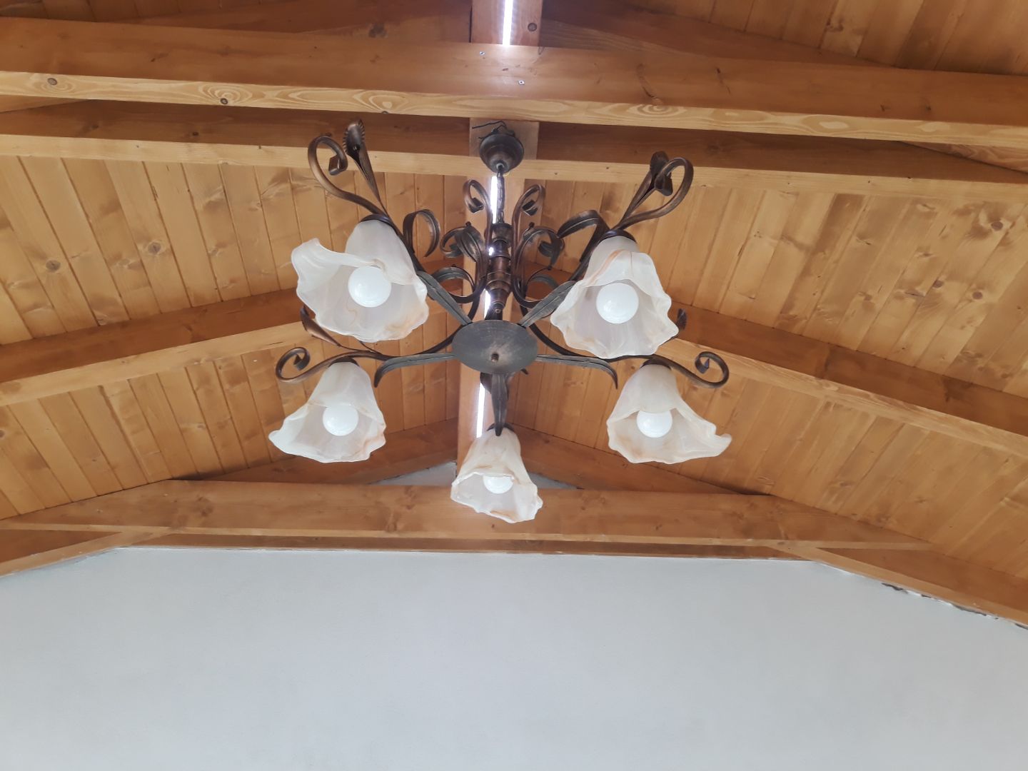

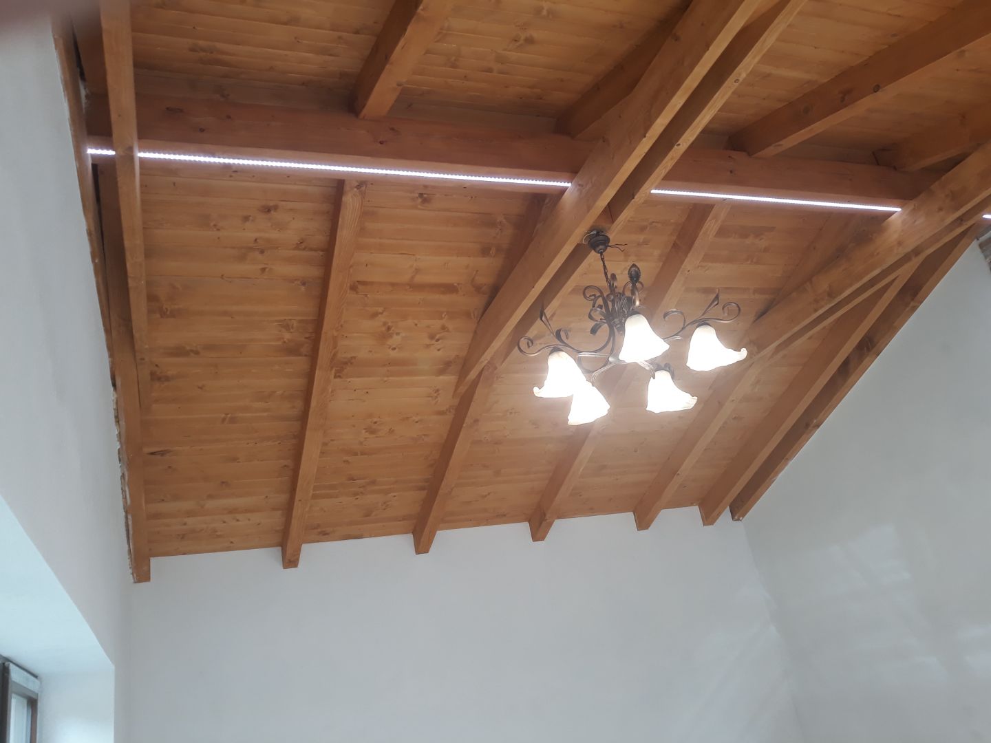

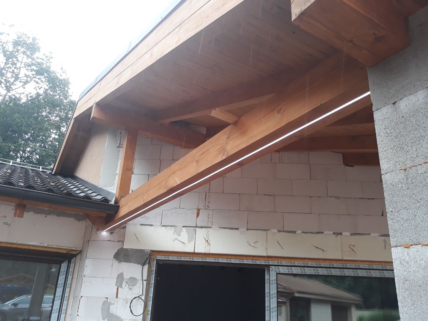

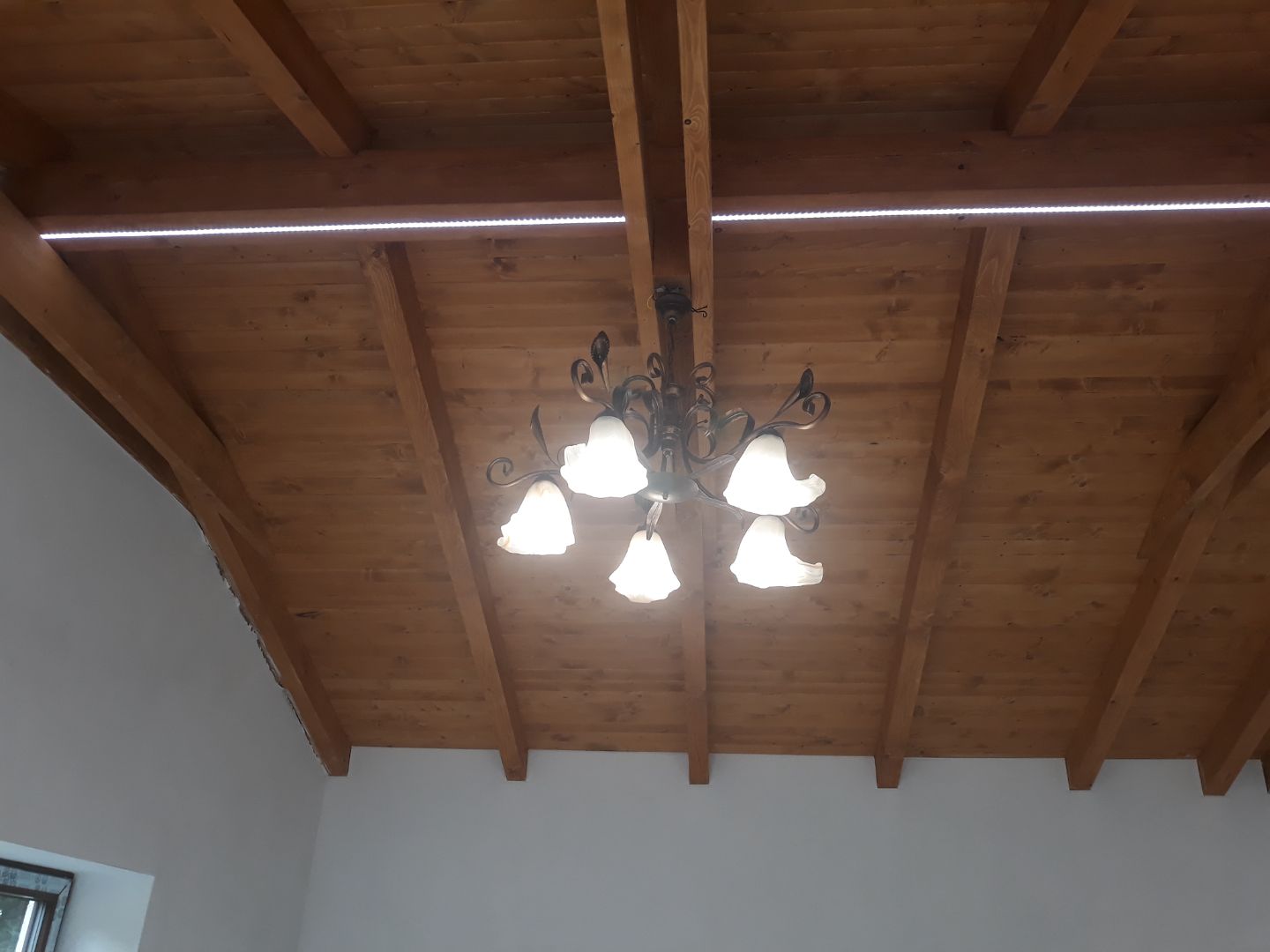

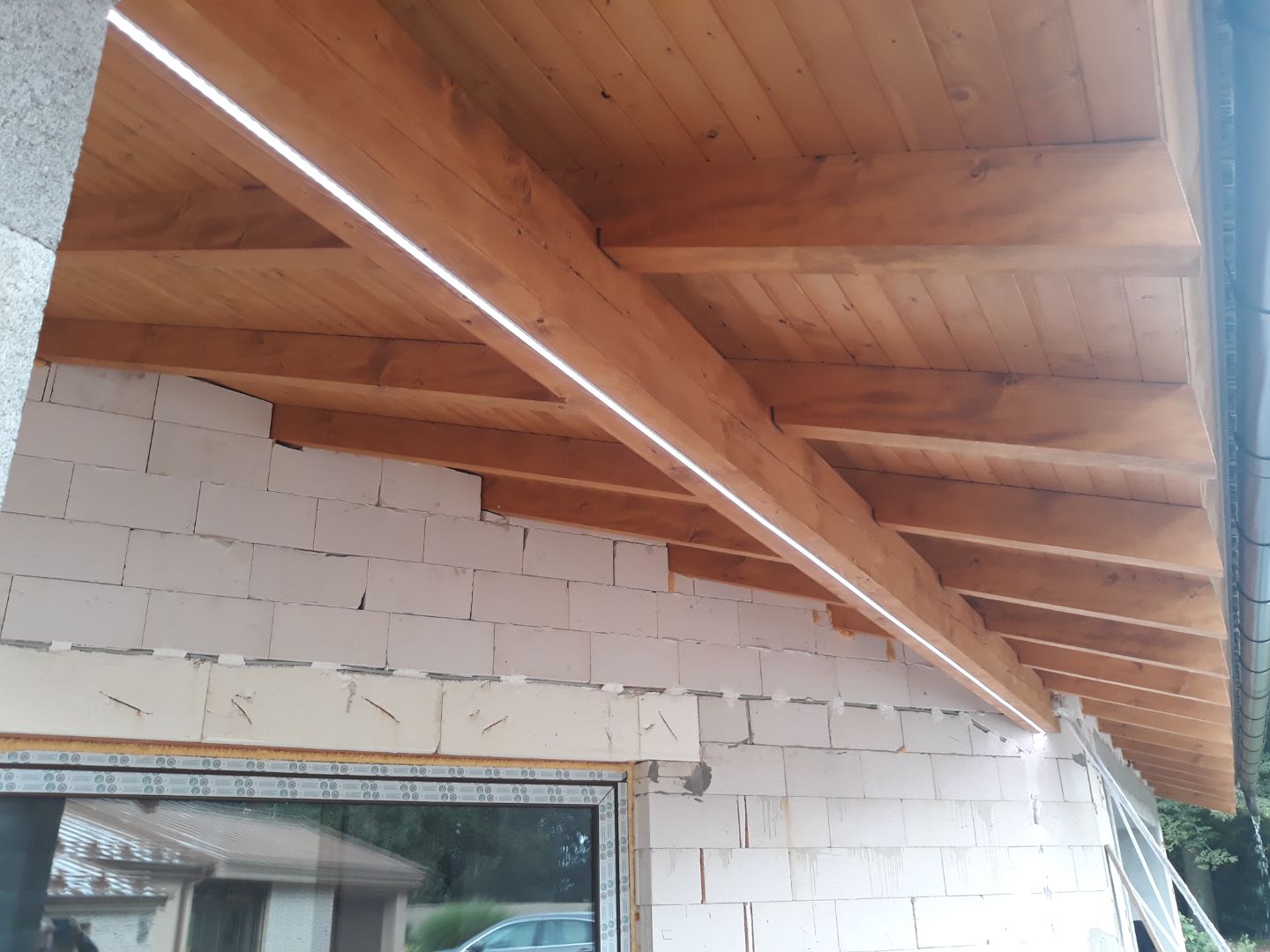

@ruzovaceruzka Niečo takéto???
