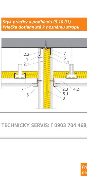

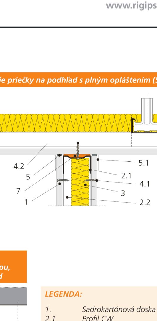

Oživil tému, lebo aj po guglení som z toho jeleň … @frantisekca preco chces priecky kotvit o vaznik?Odpoveď na príspevok od cukrik25:
@frantisekca preco chces priecky kotvit o vaznik? @cukrik25 podla rezu to vyzera na sdk priecky.Odpoveď na príspevok od cukrik25:
@frantisekca preco chces priecky kotvit o vaznik? @cukrik25 Pardon, jedná sa o SDK priečky a jejich vhodnejšie postavenie vzhľadom na SDK strop a z toho plynúce výhody/nevýhody. Kôli prestupu hluku? Iba kôli tomu. Aj keď sa mi to kôli tej výške skomplikuje, keďže CW 350cm sú není celkom bežné (a teda aj cena ide hore).Odpoveď na príspevok od sousedekovci89:
@cukrik25 podla rezu to vyzera na sdk priecky. @sousedekovci89 ano, postrehol som @frantisekca nebojis sa, ze bude krov pracovat a tym padom aj priecky?Odpoveď na príspevok od frantisekca:
@cukrik25 Nad tým som ani nepremýšľal... Není to… @frantisekca ja si pamatam ze mne firma od vaznikov vravela ze musi byt minimalne 5cm medzera medzi spodkom vaznika a priecky ( v mojom pripade murovanej), kolko to realne pracovalo netusim, medzeru som vyplnal doskovou vatou kvoli prenosom hluku mezdi miestnosťamiOdpoveď na príspevok od cukrik25:
@frantisekca ja si pamatam ze mne firma od vaznik… @cukrik25 Hmmm, asi máš pravdu. 5 cm som našiel v poznámkach (avšak z inej CP). V mojom prípade som nič také nenašiel, možno preto, že tam bol projektant zamerať a skontrolovať osobne a to som vlastne už mal vence, prievlaky hotové. No nič to nemení na tom, že pokiaľ by mal byť nejaký výraznejší priehyb spodného pásu toho väzníka, tak je asi úplne jedno, či SDK priečka bude uchytená o SDK strop, alebo priamo o ten spodný pás. Buď si to odnesú deformáciou priame závesy SDK stropu, alebo sa v extréme zdeformuje CW profil s priečkou. Veď ľudia majú bežne uchytený strop na väzníkovom krove a aj keby mali murované priečky, tak pochybujem, že im strop pendluje, keďže to by im muselo napríklad vytrhať aj UD profily. Nejaké klzné, nebodaj ešte systémové riešenie nepoznám, nikde som nevidel. Je také niečo?Odpoveď na príspevok od frantisekca:
@cukrik25 Hmmm, asi máš pravdu. 5 cm som našiel … @frantisekca popravde netusim ako by som to riesil ja v pripade sdk priecokOdpoveď na príspevok od cukrik25:
@frantisekca popravde netusim ako by som to riesi… @cukrik25 Keď si pozriem tvar väzníka, tie Ondrejské kríže (2 x na každej polovičke), tak sa ten spodný pás nemôže prehýbať. Spodný pás z dreva má 45x145, "krokvy" sú 45x195, rozpon medzi obvodovým múrom 6,5m. Ešte možnosť, že skúsim kontaktovať projektanta, či má nejaké výpočty o tom priehybe.
