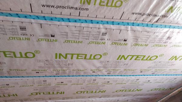

@truly ja mám na väzníkoch odspodu 15-ku OSB prisponkovanú, chlapec, ktorý to robil, po tom aj poskákal a držalo to :-) ja by som vyskočil len raz :-D
@sgi320 daj foto ako to mas uchytene. Dik
@rkorba normálne, sponkami ;-) OSB na P+D, tam, kde nie je doska ukotvená aspoň do 2 väzníkov, tak je nad doskami pomocná lata
@sgi320 diky a tie osb si sroboval priamo do vaznikov? Nebojis sa toho, ze pri schnuti vaznikov ti moze narusit vzduchotesnost? Ja musim spravit pomocnu konstrukciu, lebo si robim miesto na tepelnu izolaciu.
@rkorba OSB nie sú skrutkované, len sponkami sú chytené, nebojím sa, väznikové drevo je vysušené na 10%, medzi OSB a vencom je medzera, P+D medzera, fólia znesie napnuté, a tá páska drží ako šľak :-)
@sgi320 no to si musel mat dobre dlhe sponky, ked si nimi prichytaval osb dosky o vazniky :-) Hod potom foto ako si dal sadrokarton.
@rkorba 4, či 5 cm mali, ale išli nahusto ;-) od SDK sme ešte ďaleko, teraz sa ťahá elektro, spolu s inteligenciou :-)
