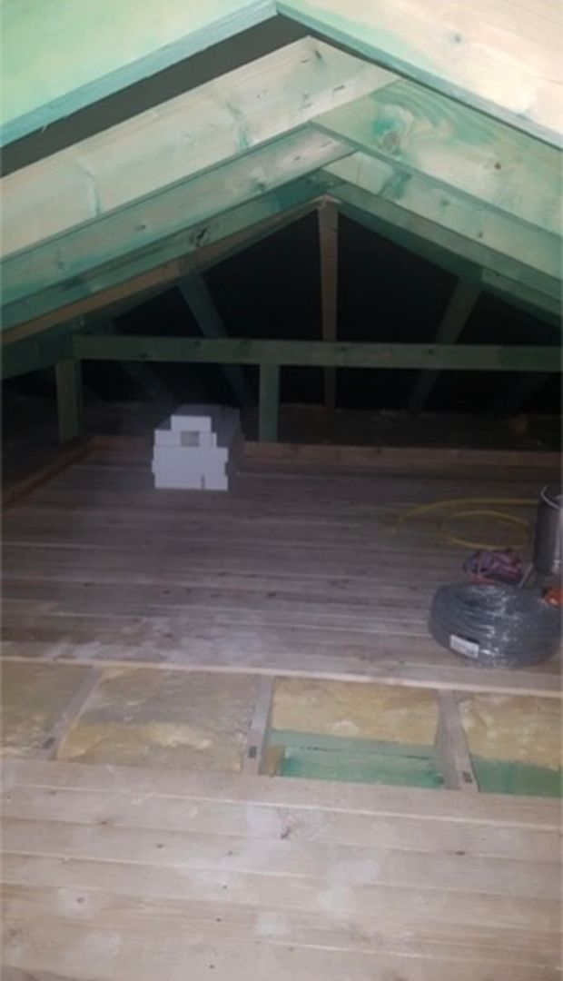

Ahojte, na dome mám celkom veľku povalu. Nakoľko mám výlez z garáže na povalu zvažujem časť povali upraviť na obytnú miestnosť teda skôr takú pracovnu a sklad (papiere, šanony a podobne). Výška stolčeka je cca 1m a potom idú krokvy. Elektriku a kúrenie si viem vyriešiť, mám tam jedno strešné okno, ktoré mi vyrieši aj svetelnú stránku. Tu by ma zaujúmalo akým spôsobom by ste odporúčali zatepliť predmetnú povalu? ja som uvažoval, že stolček by som zadenil z vonkajšej strany napr osb, potom dal vatu cca 18cm, to iste urobiť medzi krokvami. potom to cele zabaliť parotesnou foliou a nato urobiť ráster CD a nato Sadrokarton. Pod doskami je 40cm vaty. Na ne by som dal napr plavajúcu podlahu. Bolo by to fajn alebo by ste zvolili inu skladbu?

@redbullboy škoda toho zateplenia dolu, radšej by som zateplil iba krokvy a o hrúbku zateplenia znížil podlahu, čím by som ju znížil a tým urobil luxusnú výšku stropov. Takto to bude pôsobiť stiesnene. Navyše medzi krokvy 18cm je málo, chcelo by to ešte krížom dalších 10. Spodné zateplenie by nemuselo vôbec byť. Teplo prechádzalo aj odspodu z prízemia, nemusel by si hore moc kúriť. Takto to bude komplikované, stiesnené a neekonomické.
Daj medzi krokvy 18ku poisti spagatom krizom na kant stresne laty nabit a medzi ne este 5ku a foliu Potom samotne laty mozes pouzit ako zaklad na finalne zakoncenie.
Daj medzi krokvy 18ku poisti spagatom krizom na k…
@wolodymyr a na tie laty sadrokarton asi veľmi ist nemôže by mohol praskat si myslim, či? potom možno ten tatransky profil alebo niečo podobne.
@redbullboy škoda toho zateplenia dolu, radšej by…
@zicher tiež ma to tak napadlo žeby som ubral z izolacie podlahy tych 20cm a hore pridal 10cm tým bysom získal na výšku dalších cca 10cm. Ďakujem za dobrý postreh :)

@redbullboy normálne urobíš rošt priamymi závesmi na krokvy, naň nalúskaš CD-čka, izoláciu a zasadrokartonuješ. Nič nepraskne.
@redbullboy normálne urobíš rošt priamymi závesmi…
@zicher Super :) dakujem, ešte otázka, do tej konštrukcie "stolčeka" na povalu by som dal vatu, tých cca 18cm, z vonkajšej strany stači dať šnurku potom dať vatu a z vnutra zase šnurku aby to držalo a nato parozabranu a tak latovanie ako na krokvach?

@redbullboy ano, izoláciu ti udržia aj šnúrky, prvú vrstvu. Ja som spinkoval sponkovačkou lykový špagát. Ten mi drží prvú vrstu. Ale iba 18cm je málo. Treba to ešte prekrížiť cca10 cm dalším pásom. .Ten už vieš napichať na trčiace priame závesy sadrokoartonov a prichytiť cd-čkom. Potom parozábranu a sadokarton. Môžeš tú vatu prichytávať aj latami, ale zbytočne sa ti to predraží. Sadrokartony nemôžeš dávať priamo na laty, musíš použiť tie kovové závesy, lebo inak popraská.
