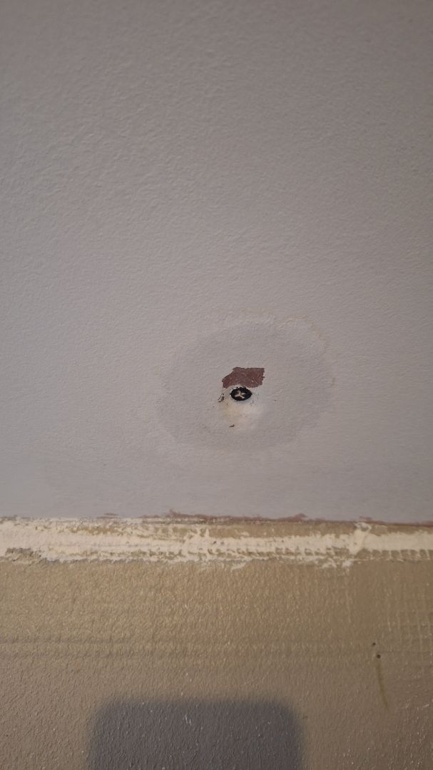

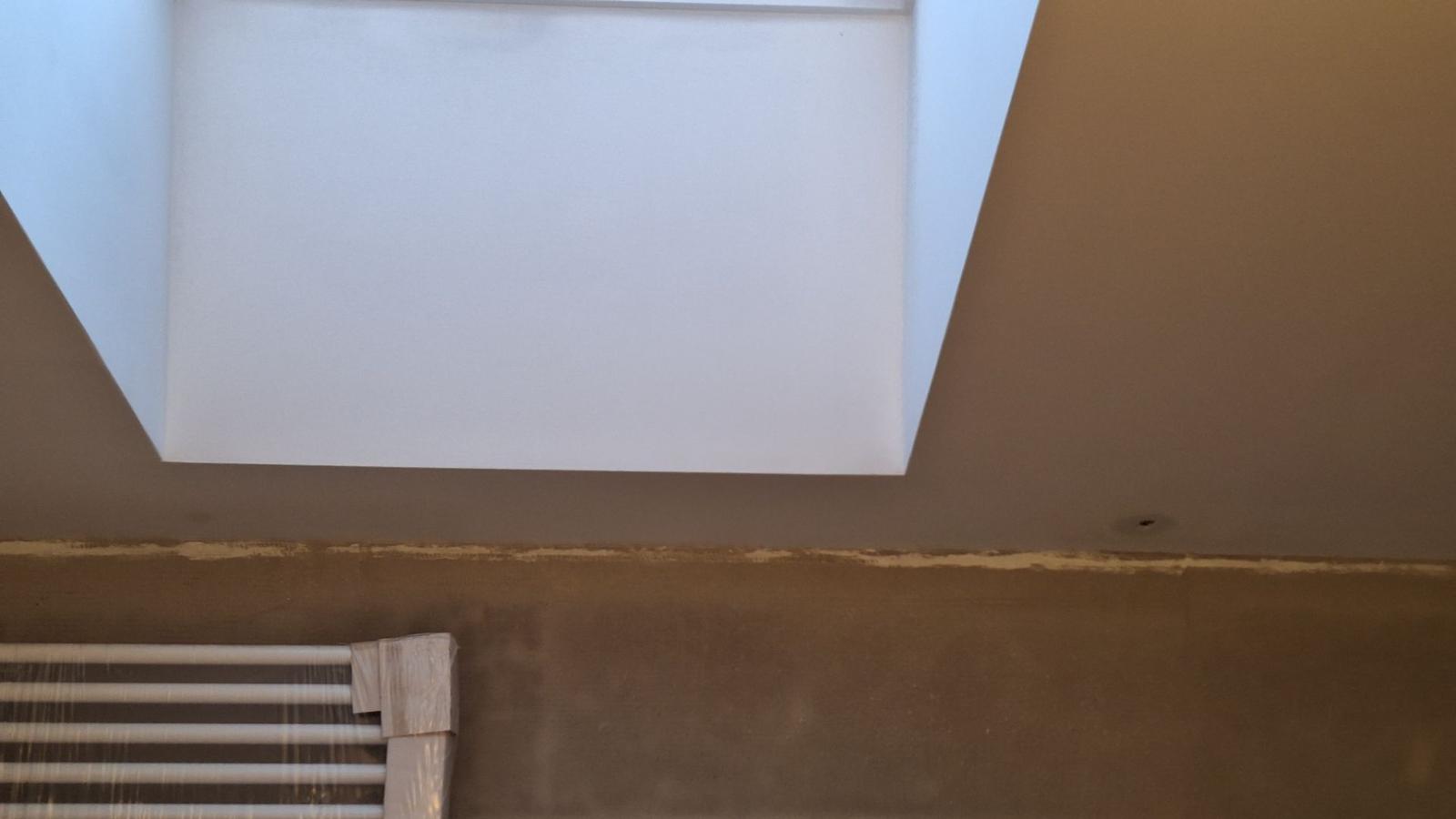

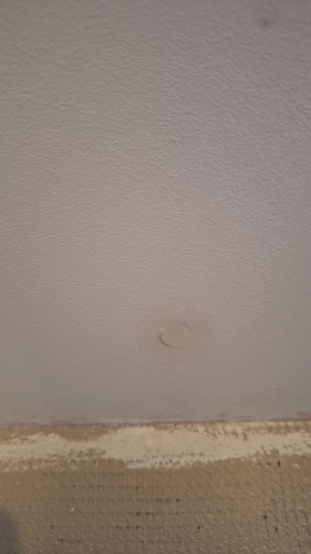

Mám sadrokartónové stropy a pod strešným oknom, v… @jan1994 ťažko sa k tomu môžeme vyjadriť, ked nepoznáme zostavu.. Ale podľa mňa, kedže vidím hrúbku ostenia, tak nepredpokladám zlú-slabú izoláciu. Ja mám tenšiu a s kondenzovanou vlhkosťou problém nemám. Avšak to je subjektívny pohľad. Pokojne môže byť nefunkčná, zle zrealizovaná parozábrana nad sadrokartonom a vlhkosť prenikla do izolácie, kde mohla skondenzovať a stiecť späť na konštrukciu. Kedže je okolo skrutky, tak po konštrukcii šikémeho CD sa dostala až na miesto, kde našla dierku a vytiekla na SDK. Môže to tak byť a nemusí. Pokojne môže zatekať strecha a tiež si našla cestu najmenšieho odporu a našla rovnakú dierku. Nikto na to nedokáže odpovedať so sto percentnou istotou. Museli by ste to rozobrať a zistiť škody vo vnútri zostavy. Ja by som do toho šiel, kedže poškodenie môže mať vplyv na degradáciu krovu. Avšak ešte sa nekúri. Ked ti tá vlhkosť preniká dovnútra už teraz, tak to asi nebude kondenzovaná vlhkosť, ale skôr ti tečie niekde strecha okolo okna. To je môj osobný odhad.Odpoveď na príspevok od zicher:
@jan1994 ťažko sa k tomu môžeme vyjadriť, ked nep… @zicher Ďakujem za komentár, prv to skúsím pozrieť termokamerou a plech okolo okna ešte zatmeliť, keď to nepomôže potom to budem musieť otvoriť z vnútra.
