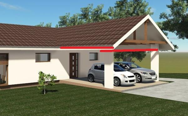

Dobrý deň chcem sa spýtať mame projekt podla fotky že ako je najlepšie riešenie pre takto prepojenie dom - Stlpy parkovacieho státia. v Projekte su BSH hranoly ako preklad. len nemam predstavu ako je to potom ukotvene do venca domu. Prípadne ci ma niekto fotku ako to niekde robil. Alebo to zašalovať preklad a zaliat betonom spolu z vencom. ale zas si tam asi bude celkom dost velky tepelný most aj keby je cely preklad nad parkovacim statim obaleny polystyrenom.

@wolodymyr ešte k tomu že bsh hranoly by boli vo výške pomurnic. Pretože BSH tam mám s výškou 320mm a veniec 250mm pomurnica 150mm podľa projektu. Tak neviem chcel by som vidieť ako sa toto robí. A aké je to uchytenie bsh s vencom

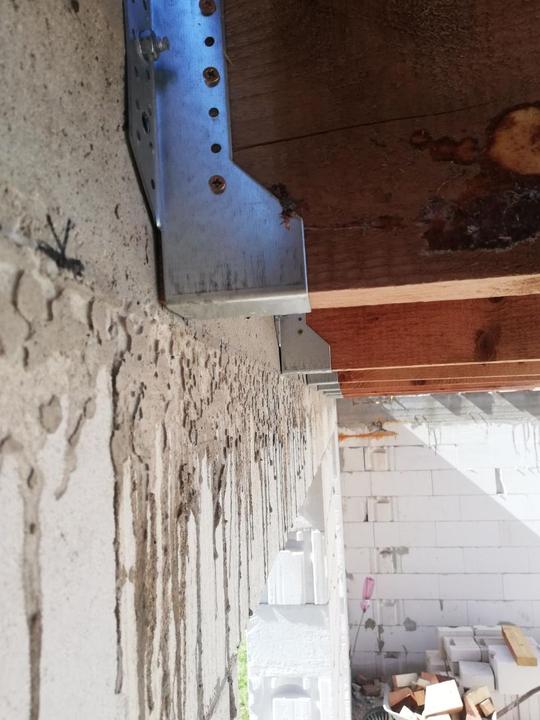

@pavol_molnar myslím si že tie hranoly by ti tam mala dať firma čo ti spraví krov....statik by mal navrhnúť presne spôsob uchytenia..... Predpokladám že sa to dá spraviť uchytením do venca pomocou kovových spojovacích prvkov.....

@pavol_molnar keby sa to betónuje spolu s vencom, tak sa dá použiť isokorb, ktorý má tepelnú izoláciu a teda oddelí tieto dva prvky od seba, ale výstuž prebieha ďalej. Len neviem či ten preklad nebude musieť byť o dosť vyšší, lebo to vyzerá na cca 6m dĺžku. Drevo nie je taký problém a buď sa ukotví do tej papuče do steny, alebo sa položí na veniec. Malo by to byt v projekte nakreslené v reze pravdepodobne.

@eagleowl presne toto uchytenie sa mi nepozdáva na tu dĺžku hranola.

@marsdm 4,9m je medzi stenou domu a stĺpom. Myslíte že by tam trebal vyšší preklad ako 30cm keďže to je už len pre váhu strechy ?.

@pavol_molnar buď máš projekt kde je uchytenie definované rovnako jasne a zrozumiteľne ako napr. typ a rozmer výstuže vo venci (ktoré vyrátal statik s pečiatkou) alebo máš "omaľovánku" ako sa dal hore.....čo sa tebe "pozdáva" alebo "nepozdáva" je úplne jedno.....pod statiku sa musí podpísať niekto kto to vypočítal.

Preklad by mi nevadilo keby ma aj tých 40cm výšku teraz mi ide o to že aby som nemal tepelný most. Pretože ak by to bolo spojené s vencom tak by to ochladzoval dosť aj veniec alebo aspoň v Tom mieste napojenia aj keby bol celý preklad zateplený.
