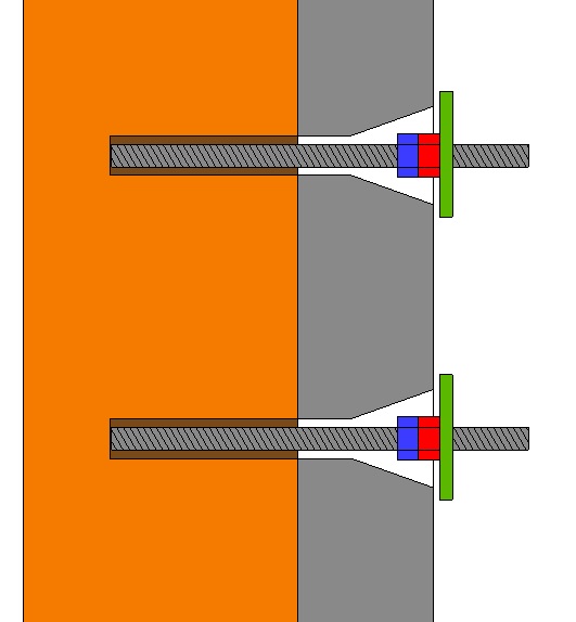

Ahojte, nemate niekto skusenosti ako kotvit konzolu pre satelit na falcovanu krytinu? Nenasiel som niekde ziaden nejaky drziak ktory by sa dat ukotvit na stojatu drazku. Samozrejme do krytiny vrtat nemienim. Dakujem za kazdu radu. Ako jedine riesenie mi vychadza dat tam snehovu zabranu/tyc a na to namontovat drziak satelitu.

@martin153 Ale tu ani tak nejde priamo o ten tepelny most ale o to, ze konzola sa opiera o ten plast a tym padom ti nedeformuje zateplenie. Resp. iba jednoduchou zavitovou tycou by si to nevedel urobit, kedze pri utahovani by si deformoval zateplenie a cela vaha by bola na nom. Takze by si tam musel vyriesit podlozenie. Tieto 4 kotvy stali 60€ a je to uceleny a funkcny system. Ano, za home made riesenie by som dal menej ale za ten cas a dopredu neznamy vysledok sa mi s tym nechcelo "s.rat" :-).

@danculd ak pri hmozdinke, ktora ma v nazve thermomax neide az tak o tepelny most. no uz ani nemci niesu to, co byvali :-D
@danculd mohol si dat zavitovu tyc, matka, kontamatka a podlozka. ucel ten isty. cena 3 eura? casovo by to bolo +- to same ako pri thermomaxe.
@martin153 Jezis, s tebou sa bavit to je strasne. To ze nejde o tepelny most som pisal na margo uchytenia konzoly, nie o samotnej kotve. Uz je to jasne? O tych 3 eurach mozes akurat tak snivat, pozri si kolko stoja nerezove tyce M16, nerezove podlozky a matky. Predsa nechces aby ti po case stekal po fasade nejaky humac. Ano, stale to nebude ako cena tych kotiev ale urcite sa zhodneme na tom, ze z tepelno-technickeho hladiska to nebude tiez ako tie Fischer kotvy. Okno je trochu blbe prirovnanie, cez den ma aj celkom slusne tepelne zisky, najma teraz to pekne vidno/citit. Kdezto kotva, to su len a len ciste straty....az do konca sveta :-). A ako som pisal, nemam cas sa zapodievat s vecami na ktore uz existuje overene a rychle riesenie. Tu som dostal chemicku kotvu urcenu pre porobeton, podla tabuliek som vedel ake vylozenie mam pocitat, aku hrubku kotvy a smitec. Za 20 minut aj s nakupom kotiev bolo hotovo (ak nepocitam dobu tuhnutia chemie). To ze stoji o kusok viac? No a? Mne to nevadi.

@danculd https://www.toolstation.com/shop/p335... tak za desat takychto v dlzke 190mm zaplatis cca 4 eur. dajme dvojnasobok cize 8 eur. tri matky a jedna podlozka...max 2 eura. cize sme na 10 eurach pri nereze. dalo by sa kupit od fisheru aj pozinkovana ocel (v linku na spodnej casti) a to bude este lacnejsie. prepac, ze to nieje 3 eura, dajme tomu ze 10 eur. stale je to o 5 eur na kotvu lacnejsie, ako thermomax varianta. ja viem, nezruinovalo ta to a na stavbe sa minie omnoho viac penazi a casu na ine blbosti, ale od cloveka, ktory ma pred menom toto: Honorary Professor Honorary Senator mult. Dipl.-Ing. (FH) Klaus Fischer...som cakal viac ;-)
@martin153 No pockaj, ja mam 200mm zateplenie (ta tvoja 190mm je mi prd platna), ja potrebujem minimalne 400mm kotvu x4. Takze daj este cenu pre mna, nie najlacnejsiu co najdes.
