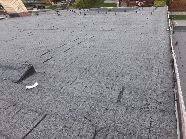

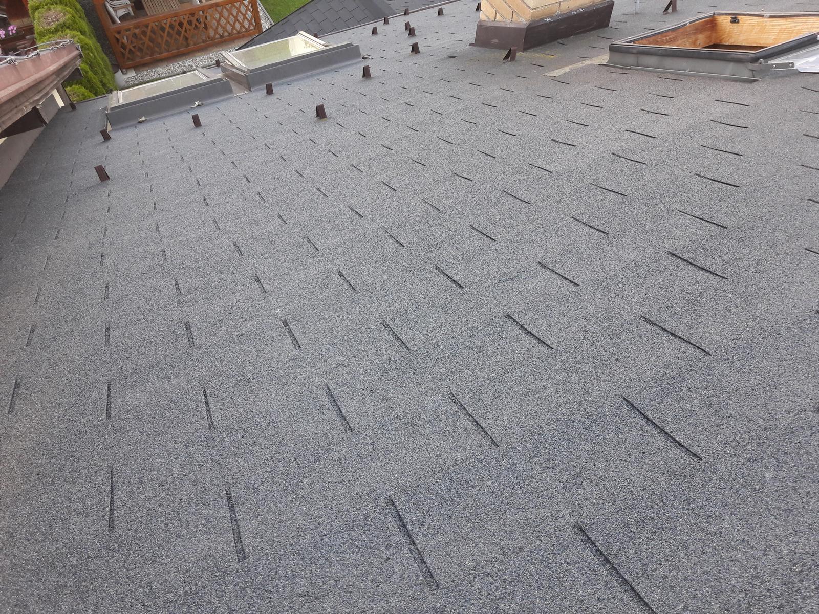

Zdravím, chcel by som prispieť do tejto témy vlastnými skúsenosťami s asfaltovým šindľom a nie len názormi typu "čo som dakde počul". Vyjadreniam niektorých odborníkov že "asfaltový šindeľ patrí na psiu búdu" alebo "to si dá na dom iba socka" sa ani nebudem vyjadrovať. Naša ulica radových domov bola firmou postavená v rokoch 1996-1997. Strecha bola robená s asfaltových šindľov. Bolo však na výber z dvoch kvalít šindľov. Tu dávam porovnanie ako vyzerajú oba typy po 21 rokoch používania. Myslím, že z fotiek je úplne jasné, že šetriť za každú cenu sa neoplatí. A tí čo mali problém s nekvalitným šindľom, tak jedine preto, že použili lacnú alternatívu. Naša strecha po 21 rokoch nikde nezateká a predpokladám, že min ešte 10 rokov určite vydrží.
