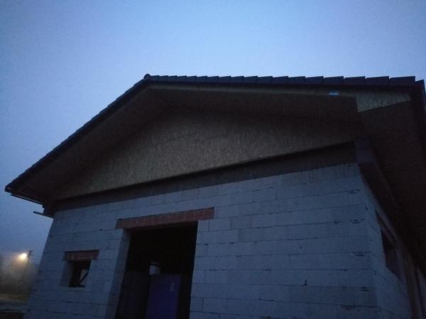

@dusantt otázka. Prečo to chceš murovať? Ja som tiež chcel, ale OSB vyšlo lepšie.... ;-)

Projektant ma pred osb varoval, ze mam to vymurovat z priecovky, lebo tam vznika pnutie a praska omietka. Daj vediet ako to po case vyzera.
@rkorba domuruj po vrch, tvarnice zrez, medzera je nepodstatna sak folia ide z vrchu, neviem ako sikmo to mas ak to zasahuje do izby mohol by si dat na vrch polystyren na znizenie tepelneho mostu, vsak hod foto
@rkorba ak budu praskat, sada strecha. Aj tak ti tie štíty nebudú držať prevys... Musí tam byt medzera...
@sysell práve medzera je podstatná... Nesmie byť Krov na štítoch. Musí tam byt medzera...
