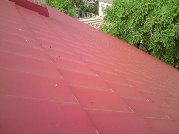

pre všetkých ktorí ma žiadaju o foto strechy blachotrapez rok položenia 2006 reklamácia zamietnuta... záruka sa nevzťahuje na hrdzu ale na prehrdzavenie!!!!
@johann81 vďaka za fotky a informáciu...aspoň viem,čomu sa vyhnúť :-|
@zuzkajurkova jj blachotrapez ma zaruku na perforaciu plechu - teda jeho prederavenie vplyvom korozie... pricom na uznanie zaruky by malo byt poskodenych tusim az 5% plochy, resp. samotného kusu.... teda musis mat dieru ako hrom aby ti to zreklamovali :D takze urcite sa tomu polskemu odpadu vyhni...

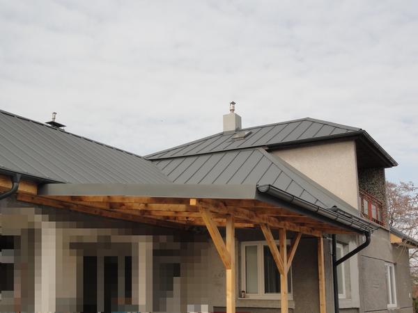

Máte niekto skúsenosť so strešným panelom retro od blachotrapezu?
Trocha náročnejšia na montáž, ale podľa mňa pekná krytina.
@feropo ak bude domček dokončený bude to celkom pekné.
Koľko skrutiek neprekrytých? Poľský produkt?
@feropo krásne

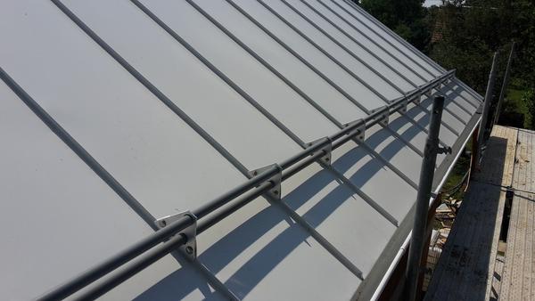

Mozno by stála za zváženie a nacenenie aj hliníková krytina. My sme mali v projekte Ruukki clasic premium, no iba pre zaujímavosť sme dali naceniť aj hliník (KJG). Cenový rozdiel bol zanedbateľný, takže sme volili KJG hliník. biela farba.
