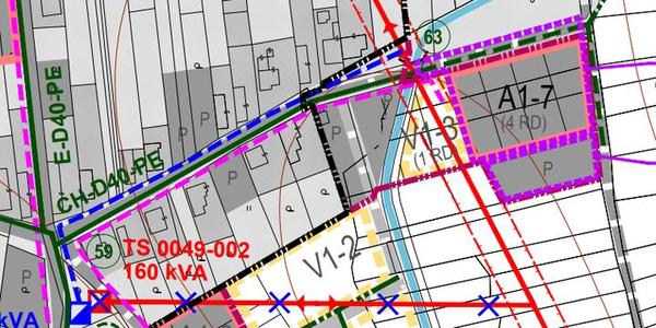

Dobry vecer.Az teraz som nasla tuto temu,kupili sme pozemok v sedej casti A1-7 vlavo, kable/vedenie prechadza cez susedny ten zlty pozemok. Ta hruba cervena ciara je elektrina a ta prerusova ochranne pasmo? Znamena to, ze sme v bezpeci? :-D Nas ma sirku 17m, cize este asi pojdeme 2-3 metre od hranice pozemku. Studovali sme s muzom druhy stlpov, ma to hore 4 istice bude to 22kv napatie? alebo az 35? Pripojku NN sme zdedili, ak bola schvalena v roku 2016 stale plati lebo pani vravela, ze ano ci treba novy projekt? By sme to poriesili aj s vodou, na vykop uz je tiez povolenie. Dakujem za dake nove info
@dooscoby Podľa typu stožiaru je možné určiť typ vedenia. Ale podľa ochranného pásma, ktoré je zakreslené na obrázku z územného plánu to vyzerá na vedenie vyššie, ako 35 kV. U vedenia od 35 do 110 kV je ochranné pásmo 12 metrov na každú stranu a ten pás okolo vedenia vyzerá, že môže mať tak šírku 24 metrov - ak tvoj pozemok má 17 metrov. Ak odfotíš stožiar, povieme ti presne. Ale v každom prípade je to v tesnej blízkosti vedenia. Elektrický smog a jeho účinky na človek zatiaľ nie sú preukázané. Keby si verila existencii a škodlivosti elektrosmogu, tak by si si ten pozemok vôbec nebola kúpila . Asi tomu neveríš a len sa chceš uistiť, či si neurobila chybu, lebo si niečo o tom počula. Kopec ľudí býva pri takom vedení. Ako som písal, zatiaľ sa nič preukázateľne neprejavilo na človeku. Z pohľadu noriem je to v poriadku. Keby nebolo, nedovolili by tam výstavbu. Takže v tvojom prípade to bude iba subjektívny pocit - či ti to vadí alebo nie. Mohol by ti ešte vadiť hluk takého vedenia. Ak to je nad 110 kV, tak to zvykne, najmä v zime, jemne bzučať. Tá elektrická prípojka - nerozumiem tomu, že ste ju zdedili... Po kom? Ak tým myslíš, že ste kúpili pozemok s pripojením na elektrinu, tak to je len fajn. Ale v akom štádiu je tá prípojka? Je tam len kábel bez elektriny? Alebo je tam kábel ukončený iba skrinkou? Alebo je v skrinke aj nainštalovaný a zapojený elektromer? Mal predchádzajúci majiteľ zmluvu s dodávateľom elektriny? Ak áno, treba zmluvu prepísať na teba. Ak nie, tak aj tak musíš požiadať dodávateľa o pripojenie v najbližšom bode, t.j. tam, kde končí kábel. Ďalšou otázkou je cesta. Je tam cesta ku všetkým pozemkom? Je tá cesta vybudovaná a skolaudovaná? Nemyslím teraz iba udupanú zeminu, po ktorej jazdia autá. Ak nemáš cestu, neskolauduješ. Takže možno budete musieť (vy štyria) vybudovať aj cestu. Vodovod je kde? Kde sa môžeš pripojiť? Výhodou pre teba je, že majiteľ toho žltého pozemku bude môcť postaviť iba v tom ľavom dolnom rohu pozemku. Vedľa teba nikto stavať nemôže, takže z tej strany nebudeš mať u suseda žiadnu stavbu. :-) Neviem, aké info očakávaš od nás. Len ty poznáš situácia a stav pozemku a sietí, my nie.

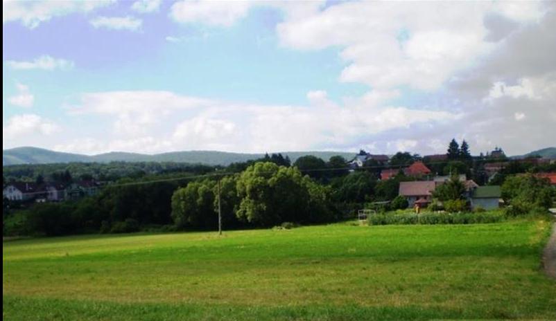

@chrobak7 dakujem za rychlu odpoved. Posielam foto stoziaru co som stiahla zo stranky realitky. No muz si robi plany, ze ak by sme tam realne rozhodli byvat ci ten pozemok neodkupit potom do vlastnictva a mat to ako zahradku. V prvom rade, kedze to zatial chceme vikendovo sme pozerali skor na prirodu a to, ze je to v slepej ulici, kde sused ma dva pozemky a rata sa z domom cize ako pises na lavo ziaden sused, oproti burina a na pravo az jeden s tym,ze par metrov je chranena oblast Karpat vyuzite cyklistika, turistika, rybolov ten stlp bol az druhorady. Toto neviem kurnik ani ja, pani nam len dala zdedeny projekt na tu pripojku, je opeciatkovany aj ked to vedenie namiesto nalavo je napravo, elektrarne si poriadne nepozreli mapku a schvalili tu pripojku cize je na nas ci sa podla toho dame pripojit alebo budeme riesit vlastny projekt, kedze sme prvy v rade a pojde sa to tahat spolu so susedom. Zaroven sme zdedili to vraj plati 2 roky uz odsuhlasene od obce zacatie na vykopove prace pre vodovnu a elektricku pripojku plus kontakt na pana majstra. Tam krizuje cestu aj potok, podla projektu sa to ma ulozit 0.5-1 meter pod povrch, ale teraz v lete je uplne suche koryto. Akonahle prejde kataster budeme volat susedovi lebo on planuje staviat buduci rok, takze pre neho najvyssi cas riesit tieto pripojky. Ten elektrosmog deti uz su velke, ak sa prestahujeme to bude vo veku, ked pojdu na strednu skolu a teraz byvame v Bratislave v panelaku, kde je stale nieco zapojene nehovoriac, ze pracu mam v inteligentej budove, kde polovica ludi nosi ciapky a je zabalena v dekach lebo vsak klima :-( to mi pride stokrat horsie ako byvat blizko stlpa, kedze tam sa to da odburat spravit plot, nasadit stromy, citala som, ze aj kamienky pri plote pomahaju spravit daku skalku? Ako ked sedis 8 hodin denne pod klimou. Este mame kontakt ak to robi by som rada oslovila pana Sandora ohladne studne, vyhladat vodu a vraj on vie tiez urcit, kde je najlepsie umiestnit dom a miestosti lebo, ze jeho syn nie je vzdy presny. A tak postupne to dame dokopy, pozriem ten sltp ak by sme to raz odkupili tak mozno by sme mali sancu to premiestnit do zeme, ale to je ako sa vravi hudba buducnosti. :-) Nemam to v hlave, kedze sme tam boli raz, ale vyzera, ze ten stlp konci na ulici a v poli tym padom by netrebalo riesit xy susedov s povoleniami, ale to ma cas a budem musiet v prvom rade oslovit elektrarne.
@dooscoby Fuuu, dlhý príspevok. Nemám čas na všetko reagovať, ale aspoň jedna dobrá správa pre teba. Ten stĺp je iba 22 kV vedenie. Také napätie ani nebzučí, takže toho vedenia by som sa veľmi neobával. Napr. aj železnice majú bežne v hlavnom vedení 25 tisíc V (t.j. 25 kV). Len daj pozor na zateplenie, prostredie bude v noci chladné, najmä v zime. Z tej hory pôjde studený vzduch. Ostatné pozriem zajtra alebo cez víkend.
