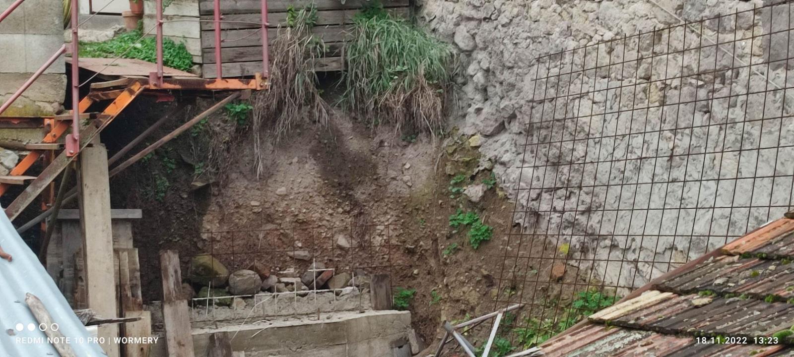

Dobrý deň, už 5 rokov máme spor so susedom a mestom ohľadom výstavby oporného múru. To, že je po stavebnej a právnej stránke nevyhovujúci, potvrdili nadriadené inštitúcie stavebného úradu. Stavebný úrad a staviteľ si svojvoľne určili výstavbu oporného múru s predstavou, že ide o verejný záujem na základe neoverených faktov bez akýchkoľvek dokladov a povolení. S tvrdením, že ide o zabránenie zosuvu pôdy. Oporný múr je v celkovej šírke svahovitého pozemku cca 15 metrov, ale na výšku cca 4 metre. (bez základov, výstužou je len kari rohož, bez akejkoľvek drenáže). S pripojením na kamenný rodinný dom (postavený v roku 1937) bez súhlasu vlastníka tohto rodinného domu. Teda neexistuje projektová dokumentácia tohto RD, sú tam základové pásy v neznámej hĺbke. Je nutné pri budovaní stavby OM mať hydro-geologický prieskum a statický posudok vypracovaný aj na priľahlú stavbu, o ktorú sa oporný múr opiera?

@stasa68 Z toho rozhodnutia je zrejmé, že teraz je všetko na statickom posudku, kde dá statik svoju pečiatku. Hydro-geologický posudok si môže vyžiadať statik, podľa toho, či ho bude potrebovať. Vzhľadom na opis tej stavby, jej skutočné prevedenie, osobne silno pochybujem, že statik prevezme za to zodpovednosť a dá tam svoju pečiatku.
