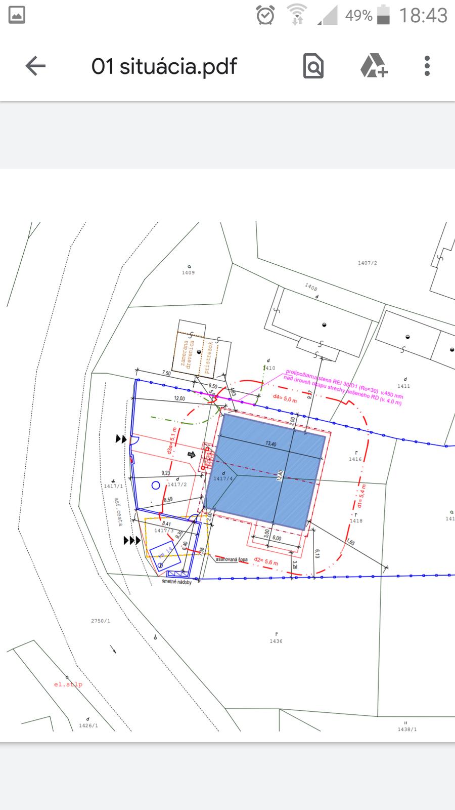

Ahojte, idem si k Vám po radu. Dali sme si vypracovať projekt na dom a ten, čo robí na projekte protipožiarnu ochranu, sa vyjadril, že musíme mať protipožiarnu stenu medzi našim domom a susedovou drevenicou, aby susedova drevenica neorozovala náš dom. Dom by mal stáť 6m od toho humna a od hranice pozemku 2m. Na stavebnom úrade nemajú informáciu, žeby sme si mali dávať robiť tú stenu, vraj sa to vyžaduje pri veľkých budovách nie pri bungalovoch. Máte s tým skúsenosť? Projekant povedal, že prinajhoršom by sme si dom posunuli ešte ďalej, no to sa nám až tak nepáči, pozemok máme síce veľký, ale máme s ním aj iné plány, takže umiestnenie domu nám vyhovuje. Ak máte niekto tú protipožiarnu stenu, viete mi povedať, z čoho sa to stavia, ako to je zhruba cenovo a či na to treba tiež niečo vybavovať? Mala by byť vysoká 4m. Ďakujem pekne.
@17alexis Je to bežná vec, ak nechcete posunúť dom tak vám nič iné nezostáva. Jasné že na stavebnom úrade o tom nemajú informáciu veď tá je predsa v projekte práve od toho projektanta požiarnej ochrany, požiarne odstupy sa počítajú pre každú stavbu zvlášť, to nie sú tie minimálne odstupy od hraníc parciel. Čo sa týka materiálu a konštrukcie to by mal upresniť ten projektant ale predpokladám že by mal stačiť betónový múr.

@benko3387 ano, vraj kvoli susedovej drevenici. A nic o tom nevieme najst ani cez google, tak mi napadlo, ci tu sa s tym niekto nestretol. Ak tam postavime 4m vysoky betonovy mur, tak totalne zatienime suseda. On sa vraj tu drevenicu chysta zburat, no nema ten pozemok oficialne vysporiadany, zatial je len ustne dohodnuty s rodinou, ze to bude jeho. Ta drevenica vyzera ako chliev a latrina, cize raz to celkom iste pojde prec. My si dom nechceme posunut a obavam sa, ze oni zas nebudu suhlasit s murom.

@atak77 papier od suseda nam tiez napadol, len na LV ich je viac vlastnikov, ale ircite to ideme riesit ako prve. Ta stena by mala byt 8,5m dlha. Ak nam nepodposu zburanie tych drevenic a neodsuhlasia tu stenu, tak ine nam neostane ako posunut dom. Akurat si tym pokazime pozemok. Rovinu mame asi 700m, kde dame dom a potom dalsich asi 800 je kopec, s ktorym mame dalsie plany. Sama som zvedava ako to dopadne.

@17alexis Papier od suseda vám je na nič, ak to sused zbúra tak ten múr môžete rozobrať ak to nezbúra tak vám povolenie nedajú ani s papierom. Stavebný úrad by mal povolenie vydávať práve podľa tohoto projektu aj potom kolaudovať. Aj tak máte okolo pozemku nakreslený plot tak v tom mieste ho urobte betónový a vyšší a keď to sused zbúra rozoberiete ho. Taký istý múr by museli urobiť aj susedia keby chceli stavať v zóne vašého požiarneho odstupu čo zasahuje na ich pozemok. A zisťovali ste si o koľko by bolo treba dom posunúť, možno by to nebolo o veľa.

@lukino77 tak nakoniec sa mi podarilo zistit, ze ak do postavenia domu zburaju susedia tie drevene stavby, tak stenu nebude treba a ak by nie, tak ju postavime pred kolaudaciou a samozrejme, aj ponechame. Namietat vraj nemozu, nakolko stena musi byt kvoli ich latrine a chlieviku, cize ani nemozu naliehat, aby sme si posunuli dom. Ufam, ze je to naozaj take jednoduche a problem je vyrieseny.
