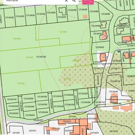

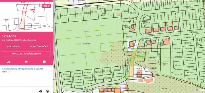

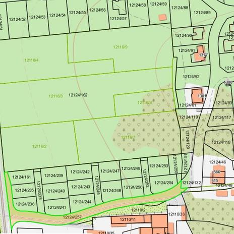

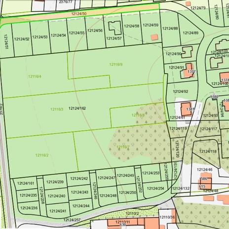

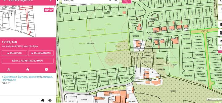

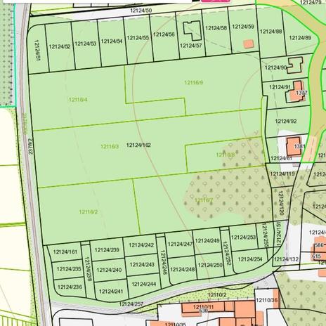

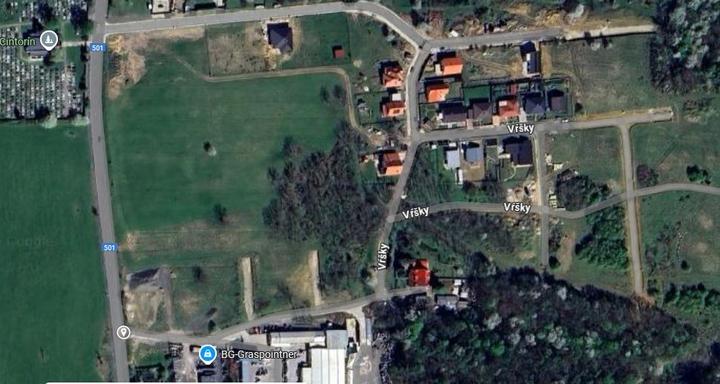

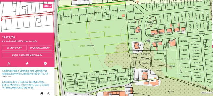

@cross122 Napíš, kde konkrétne je tá tebou spomínaná cesta. Nech si to pozriem na google mape a na katastri, čo je tam za cestu. Uveď názov katastra a číslo parcely pod tou cestou. Alebo napíš, v ktorej obci to je, ktorá cesta, ktorým smerom, či názov ulice (ale to asi nebude mať).
@cross122 Napíš, kde konkrétne je tá tebou spomín…
@chrobak7 48,4003980, 17,1553482
Odpoveď na príspevok od cross122:

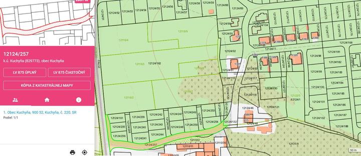

@cross122 Tak som to pozrel na google maps. Je to presne taký istý prípad, ako som uviedol v niektorom príspevku vyššie. Bohužiaľ na list vlastníctva sa nedá pozrieť, stránka nie je dostupná. No musíš uznať, že to nie je riadne napojenie na okresnú cestu. To je taká divočina, ktorá pochádza ešte z čias Husáka. To stavebný úrad ani okresná správa ciest nemôžu považovať za riadnu prístupovú cestu a komunikáciu. Tú križovatku, aj celú prístupovú cestu (predpokladám, že to patrí tým 3 krátkym budúcim uliciam) treba riadne urobiť - projekt, stav. povolenie, kolaudácia. Kým tam nebude skolaudovaná cesta, tak ti stav. povolenie nevydajú. Tiež neviem, kde sa tam nachádza tvoj pozemok, ak je niekde ďalej od cesty, tak cestu budeš musieť potiahnuť až tam.

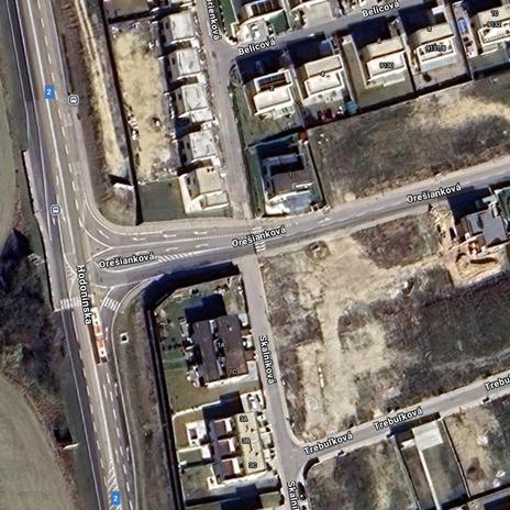

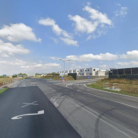

@cross122 A keď si všimneš, tak aj tú križovatku, čo je ďalej, oproti cintorínu, museli vybudovať. Aj komplet cestu. Tá je tiež ešte mimo obce a asi tiež bude v extraviláne. Tam, kde ty chceš napojenie, budú autá jazdiť 90-kou. Tam bude musieť byť značkou obmedzená rýchlosť na 70-ku alebo 50-ku, podľa toho, ako doporučí okresný úrad.
@cross122 A keď si všimneš, tak aj tú križovatku,…
@chrobak7 jedna vec su fotky druha realita. Ta druha cesta je uz v obci. A na tu cestu na suradniciach som pisal ze uz je stavebne povolenie.
@cross122 stavebne povolenie sa da hocikedy vziat spat. kym cesta nebude skolaudovana si v zasade dostaval. Kuchyna nema vyriesenu ani kanalizaciu v bocnych uliciach, ze bude stavat cestu v extravilane je cisto stavanie vzdusnych zamkov.
@chrobak7 jedna vec su fotky druha realita. Ta dr…
@cross122 TAk som sa dostal na katasterportál a obe cesty sú v extraviláne. Dokoca tá druhá cesta nie je ani v obci, tabuľa začiatku obce je až za tou cestou. Vieš aký je rozdiel medzi hranicou intravilánu a hranicou obce? Nie je to to isté, to sú 2 rozdielne veci. A tá druhá cesta je vo vlastníctve súkromných osôb, takže predpokladám, že tú cestu tiež nepostavila obec, ale zafinancovali si ju majitelia tých domov na tej ulici. Vy by ste sa tiež mali zložiť a vybudovať si cestu. Vlastne mali by ste si vybudovať nielen cestu, ale komplet inžinierske siete k tým 16 pozemkom, čo sú popri ceste.

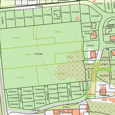

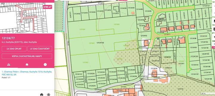

@cross122 Aha, tak ja som to zle chápal. Ty si sa pýtal na právo prejazdu cez tú druhú cestu - súkromnú, ktorá je už vybudovaná. Tak ak to je súkromná cesta, tak áno, pre stavebné povolenie by si potreboval právo prejazdu. Neviem, v ktorje časti máš ty ten pozemok - či je to jeden z tých 16-tich, čo sú hneď pri tej ceste, čo sa má postaviť, alebo niektorý z tých zadných. Ale aby sme nediskutovali len v teoretickej rovine, pozrime sa, ktoré cesty sú súkromné a ktoré obecné. Priložil som kópie obrazoviek z google maps a z katastrálnej mapy. Možno Google mapa nie je aktuálna, ale katastrálna mapa je up-to-date. Takže obecné - verejné sú len tie úseky od hlavnej cesty dole a jeden úsek za tým (tá ulica s názvom Vŕšky úplne naspodu). Všetky ostatné cesty sú v súkromnom vlastníctve. Predpokladám, že ty máš pozemok niekde pri tej obecnej ceste. Ak áno, potom ani právo prechodu cez tie súkromné pozemky by ti nepomohol, lebo aj tak by si musel mať vybudovanú cestu, ktorá vedie k tvojmu domu, ak je to tá obecná. Tam nebude stačiť vybudovať len napojenie na okresnú cestu, ale treba urobiť riadnu komunikáciu od hlavnej cesty až po tie súkromné ulice. A k tým domom, čo nevedia skolaudovať - tie budú asi pri tých súkromných cestách. A pokiaľ tie cesty nie sú skolaudované, tak neskolaudujú ani domy. Aj ty by si tak dopadol, keby si si nejakým spôsobom vydupal to stavebné povolenie. Postavil by si dom a mal by si ho roky neskolaudovaný, nemohol by si požiadať o súpisné číslo, lebo by si nemal cestu. V prvom rade sa treba postarať o to, aby bola vybudovaná cesta.
@cross122 niektorí dostávajú povolenie,s tým že k…
@marsdm Cena prípojného pruhu je 100k eur. Okrem toho je k dispozícii aj iná cesta, betónová a široká 5 – 6 metrov. Pri nej je však potrebné zaplatiť poplatok za právo prejazdu, takže ide o drahé riešenie. A v záväznom stanovisku mám napísané: "Napojenie navrhovaných komunikácií je na neexistujúcu komunikačnú sieť. S pripojením súhlasíme až po kolaudácii (predbežné užívanie) komunikácií s parcelným číslom ......." a je tam ta cesta ktora usti v obci. Nemám cestu a sa môžem pripojiť až po kolaudácii, ale mám cestu, lebo mám určené predbežné užívanie na iných parcelách. @chrobak7 Este raz obec mala vybudovať len pripojovací pruh z hlavnej cesty. Náš pozemok sa nachádza hneď za už postavenými domami. Máme právo prejazdu po všetkých prístupových cestách, s výnimkou tej rovnej, ktorá sa napája priamo v obci, a s výnimkou obecnej cesty (ktorá je verejná). Druhá otázka sa týka legislatívy: Kde v zákone je stanovené, že pre vydanie stavebného povolenia je potrebná skolaudovaná prístupová cesta?"
