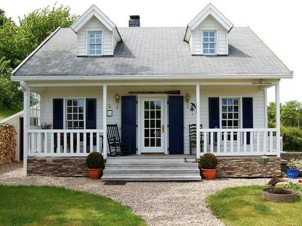

@leilak1 preto aj projekt by som chcela ako holodom na kolaudáciu. A ja viem cca kolko budem platit za stavebny pozemok. Je to dost. Nejak som tym drevodomom neprisla na chut. Pokial by ten drevodom nemal vyzerat ako dom dole na fotke, tak drevodom nechcem. A sused si postavil dom o 300m2 za 90000€. Je pravda ze vela vlastnymi rukami a s partiou robotnikov. Ale ja chcem menší o viac ako povicu. Takze pocitam s tym ze 40000 material a 25000 praca do fáze holodom. A keby vyslo tak aj zachod, umyvadlo a aspon spád do sprchoveho kutu.
