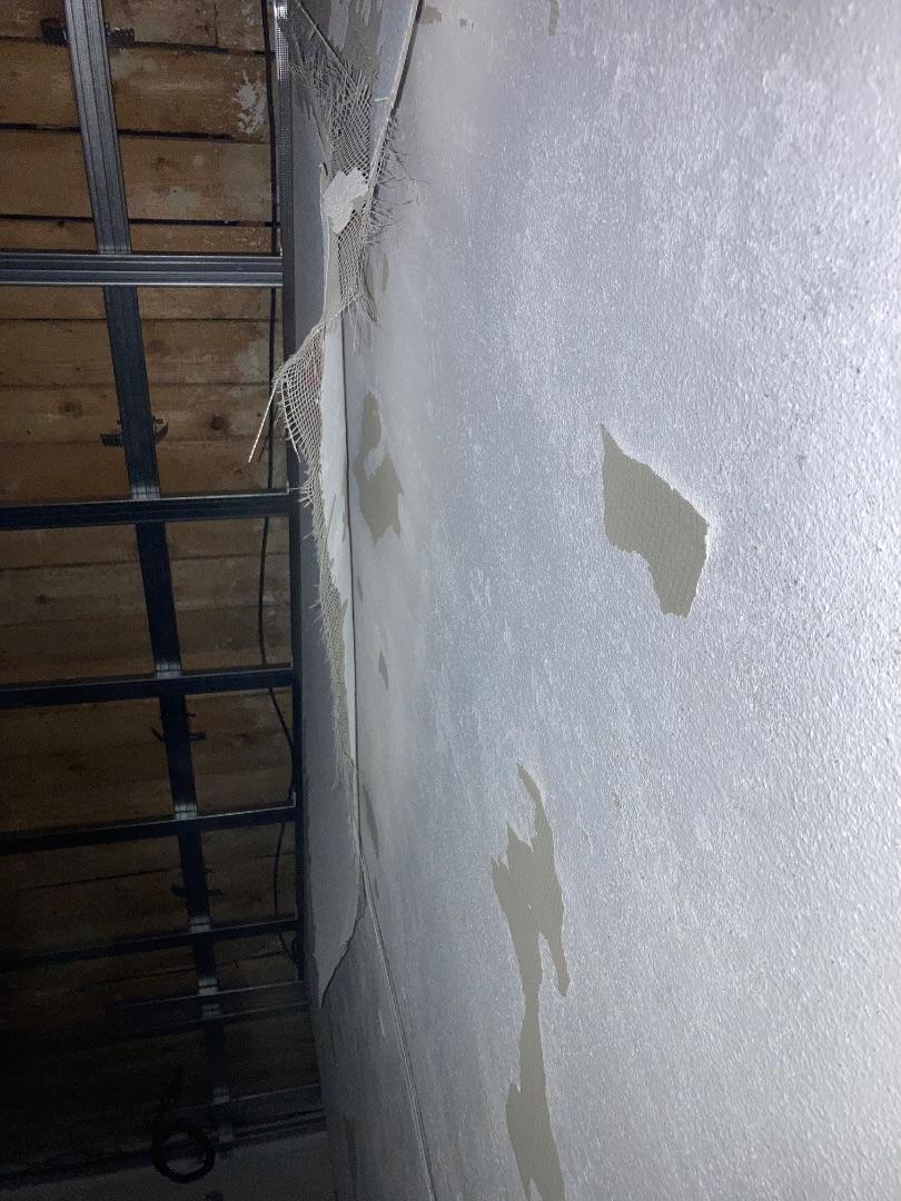

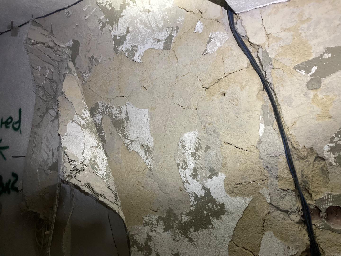

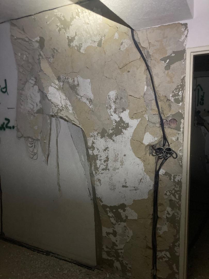

Ahojte, čo by ste mi odporučili spraviť s týmto. Na vakovke bola pucovka a maľovka, neskôr na maľovku natiahli sieťka lepidlo a škrabaná omietka, jasne že to nedrží, niekde ide dole sieťka atď a pod tým pekná rovná pucovka s farbou alebo to ide aj s pucovkou ako je to na fotke. Prosím o seriózne rady pri oboch prípadoch. V prípade kde mi ide dole len sieťka a pucovka ostala tak som myslel preškrabať farbu, spenetrovať a natiahnúť sieťku a lepidlo.

@kyto všetko dat dole, až do pevneho podkladu, a poriadne omietat po omietnikoh, potom stierka, malba alebo tapety.
@kyto vsetko dole, asi najjednoduchsie SDK nalepit na stenu sadrovym lepidlom Knauf Perlfix a prekotvit s podkladom hmozdinkami (bud natlkacimi alebo Fischer so skrutkami) a vytmelit Q2, namalovat. Casovo aj cenovo rychlejsie ako sa namahat s lepidlom a sietkou...
