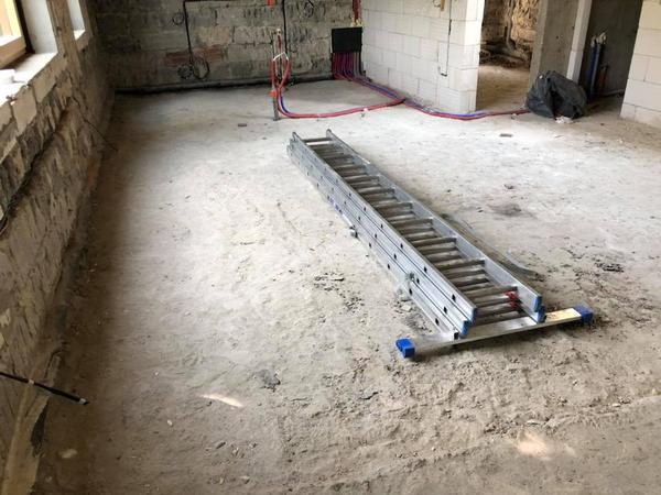

Dobry den, chcem Vas poprosit o radu.
Ako by ste vyrovnali podklad, na ktory ma ist HI, TI a podlahove kurenie a nasledne poter. Majstri vysekali stary poter a teraz mame na podklade nerovnosti cca 5cm. Prikladam foto aj ked tam moc nerovnosti nevidno. Dopredu dakujem za vsetky napady.
Kúp poter estrich, dobre napenetruj hlbkovou penetráciou,poter zmiešajte s trochou penetracie a normálne vyrovnaj
Alebo urob nivelackou do 5cm, len si navrtaj skrutky do presnej výšky. Základ je povysavat, napenetrovat...
Baumit vyrába takú ináč najlepšia značka je Uzin, má v sebe aj sklené vlákna. Keď perfektne povysavas, napenetrujes, pridáš penetraciu do estrichu malo by to byť 100%.najlacnejší je estrich, keď dáš nivelackou nižšie dáš viac Eps potom
@daralbajda áno, samozrejme nie aby tam boli veľké plochy a hlavne na hĺbku ale pani spomínala ze tam je do 5 cm. Poprípadné to uhladit s ľahšou vybracnou doskou. To sa nestlaci keď nato ešte potom dá zateplenie a potom poter. Známi si tak robil podlahu v staršom dome a sam som bol prekvapený ze ake to bolo pevné.
Ja teraz rekonstruujem podobnu stavbu,a robil som to takto:Co nedrzalo som vysekal ,nahrubo zatrel diery ,napenetroval,vyrovnal obycajnym klebrom s pridanim estrichu,daval som doraz na penetraciu ,ako je ta izolacia tak som urobil taky nabehovy klin do stratena :cca 60stupnov.,na to som potom nalepil ipu ,dal polystyren s podlahoukou a ooncovy poter,je to vsetko O.K
@miheta Jemná suť je napríklad z osekanej omietky. Alebo najlacnejší piesok. Na to ide vyrovnávacia vrstva betónovej mazaniny (poter) cca 4 cm .Potom penetrácia ,hydroizolácia ,tepelná izolácia a finálny poter.
@mesarosanton 4cm poter na piesku či suti sa ti polame, podrti, niet nad pevný podklad. Môže dať aj menej a viac PS. To potom ma lepšie len tak vyrovnať, dať naterovu hydroizolaciu, stiahnuť do roviny pieskom a na to P S a podlahovku.
