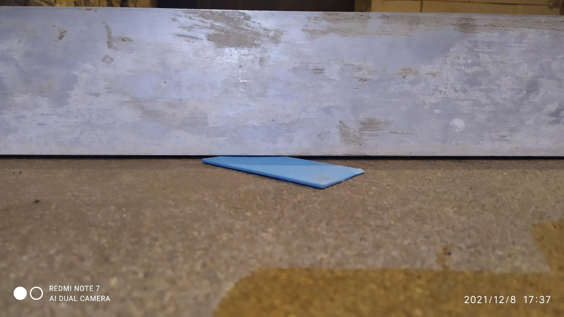

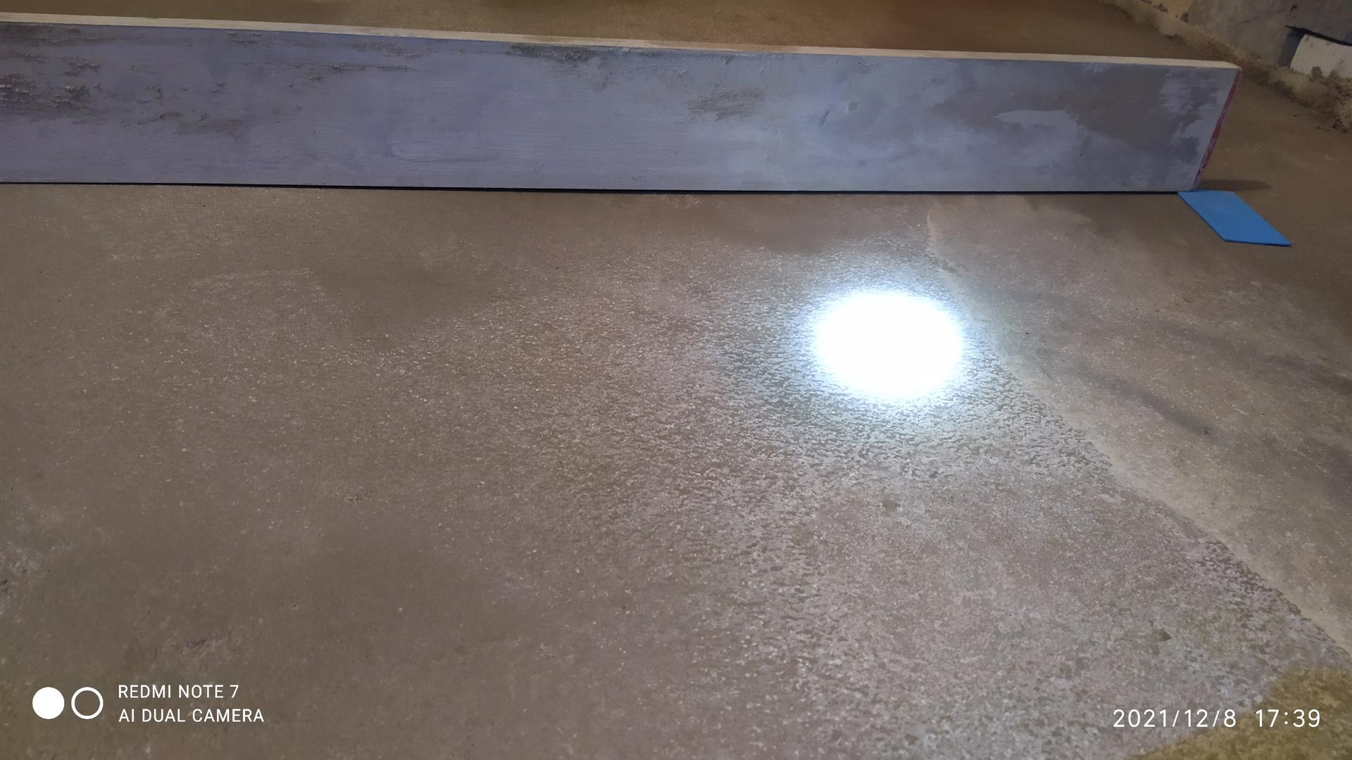

Zdravím, prosím vás je toto ok? Aká má byť tolerancia (odchýlka) pri cementovom poteri? Ďakujem. Vychádza mi to dva tri milimetre na 2.5 metra.

To by malo byt v pohode, podla tohto sa meria 2m latou

Je to v norme.

ďakujem no merial som to 2.5 m latou

normal a ak to nikde nieje horsie pochvalte majstra.

tak do troch milimetrov som to nameral..

Počkajte mesiac a uvidíte koľko to bude. Koľko mm nerovnosť by vám už prekážala?

akoze mne to nejak neprekáža,iba rozmýšľam či to nebude nejak vadiť keď sa tam bude dávať dlažba.

dlazbe uz vobec nie 🙂

tieto drobnosti dorovnáš lepidlom keď budeš dávať dlažbu.
