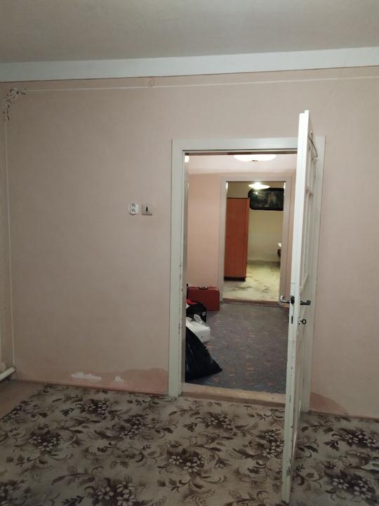

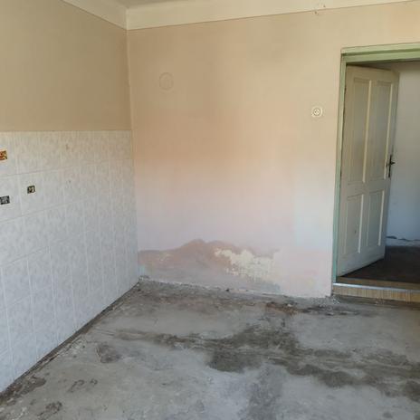

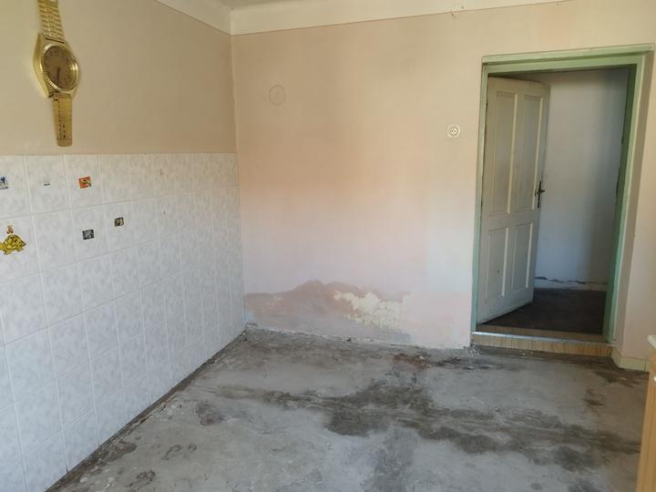

Foto: 1. kuchyňa (tam kde je poter) 2 predná izba (tam je ako v jedinej miestnosti drevená podlaha)

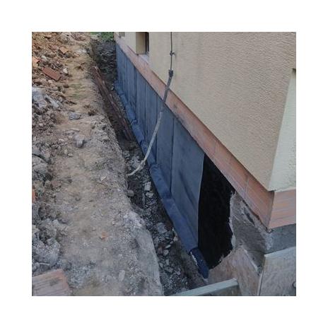

nopova fólia nieje izolant!!! Ak je niekde voda tak tá si cestu nájde. Ja som mal iba zemsku vlhkosť takže netrebalo drenáž. Obkopal som dom, vyumýval základy, penetračný náter, sbs asfaltový pás, styrodur, nopovka. Steny som mal v pivnici mokré cca 1,5m od zeme. Teraz už tretí rok suchučké.

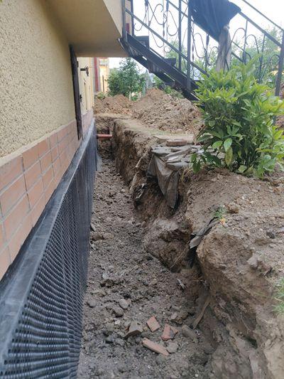

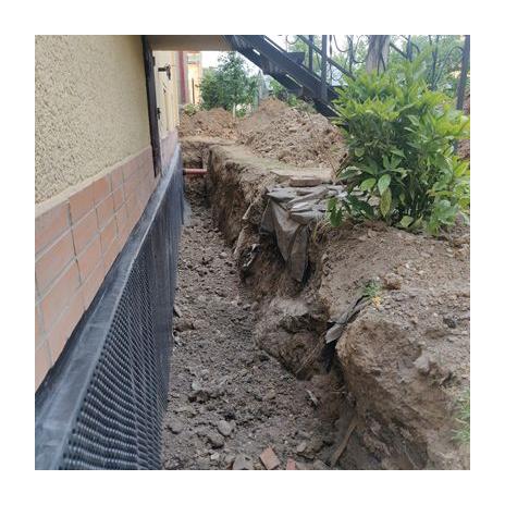

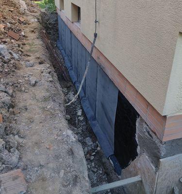

@sed11 nopovka nezabráni aby sa voda nedostala na múr. A áno. Mal som výkop pod obvodový múr, cca 1,6-1,7m
takto

@mgx Dakujem za info, dnes som mal majstra na obhliadke a tiez mi v ramci "rychlych a bezbolestnych rieseni" odporucil injektaz. Tiez si vsimol ze vlhkost ktora je na foto v kuchyni sa nachadza pod kominom, vraj by to mohlo byt aj tym ze sa komin nepouziva.
