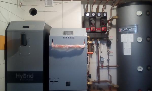

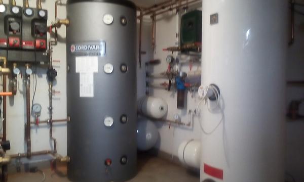

@jozefpepa včera sme dokončili....ešte elektriku a Mar......Som zvedavý ako to bude fungovať..
@daralbajda 👍👍👍
