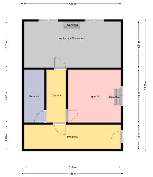

Pôdorys pridaný ale k tepelným stratám sa vyjadriť neviem. Je to stavba zo 70rokov, 40-50cm hrubé steny a pred 15rokmi zatepleny. TUV je momentálne riešene bojlerom a dokiaľ bude fungovať tak ho asi meniť nebudem. Klimatizácie boli moja prva voľba avšak dvaja majstri, ktorých som sa na to pýtal ma vysmiali ze sa nedoplatím za elektrinu. Zijem v oblasti kde v zime zvykne prituhnut a dalsia vec ze ked je zavedeny plyn, tak by som ho najradsej vyuzil. Dalsia volba bola KK(Vaillant) + zasobnik na ohrev TUV, co mi prijde top volba pri velkom dome a viac clennej domacnosti ale pre jedneho cloveka do v podstate dvoch izieb mi to prijde overkill, hlavne koli celorocnej prevadzke ktoru by som vyuzival minimalne. Tak teraz mi vychadza ako najrozumnejsia volba KK(bez zasobnika) + 2ks radiator a zatial ponechat uz existujuci bojler a ked dosluzi, tak poriesit prietokovy ohrievac na ohrev TUV?
