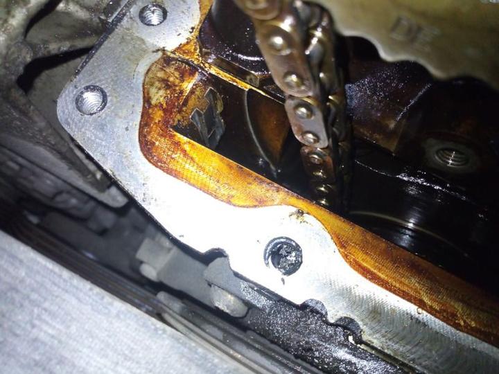

@starysomar K tym bicyklovym retiazkam. Kedze pomaly si davam dokopy 2.0fsi motor ktory mam v aute za fajn peniaze, som zistil, ze aj po vymene hornej retaze medzi vackami zvlastny zvuk nezmizol. Tak som dal dole olejovu vanu a skoro mi oci vypadli, ked som zistil, ze retaz na nahon olejoveho cerpadla je az tak natiahnuta, ze derie dieru do bloku motora. To som asi v zivote nevidel. Po vymene za novu retaz aj s napinakom je to OK. Motor ma nabehanych 270 000km, ale zrejme mal tazky zivot podla vsetkeho. A to este stale povazdujem za jeden z lepsich motorov dnesnej doby. Tak aj taketo veci musi clovek riesit. Ale to uz sme naozaj offtopic :D Je to presne ako pises, longlife + ekologia + bicyklove retiazky..

@wheel pouzit bicyklovu retiazku na pohon olejoveho cerpadla je podla mna chyba navrhu, ved normalne by bolo pouzit ozubeny prevod. uz nejedna retaz za prerezala cez blok motora.

@sousedekovci89 je jedno čo budeme si hovoriť veľa v tom je osobných skusenosti a subjektívnych pocitov... parkinsonove zákony ale platia "čo sa môže pokaziť sa pokazí" a čím je niekde viac súčiastok, sakramentov a blbostí , tým je tam toho na pokazenie násobne viac... pravdepodobnosť poruchy je teda aj štatisticky určite väčšia ako u nejakých starých áut čo nemali nič len základný motor bez senzorov a všelijakej elektroniky... @starysomar @wheel ja som tiež videl tu retizaku podobne aj v tých twinchargeroch ... ja nechapem akeho inžiniera napadne dať na 150kw retiazku z bicykla... chápem, že automotive šetrí aj na centových položkách pri vývoji ale toto? Ale napr. taký elektromotor z kony alebo hyundai ioniq má napr. tiež valivé ložiská medzi statorom a rotorom jak z kolesa na bicykli... to neni žiadna sláva dtto... tesly sú na tom lepšie lebo vraj majú celý motor aj s ložiskam v olejovom kúpeli no neviem či je to pravda ale hej už sme riadne mimo témy
