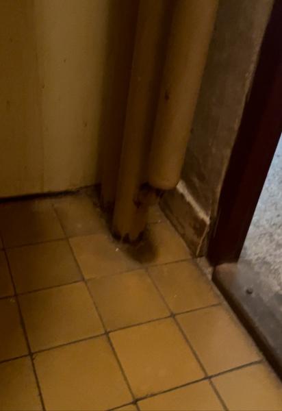

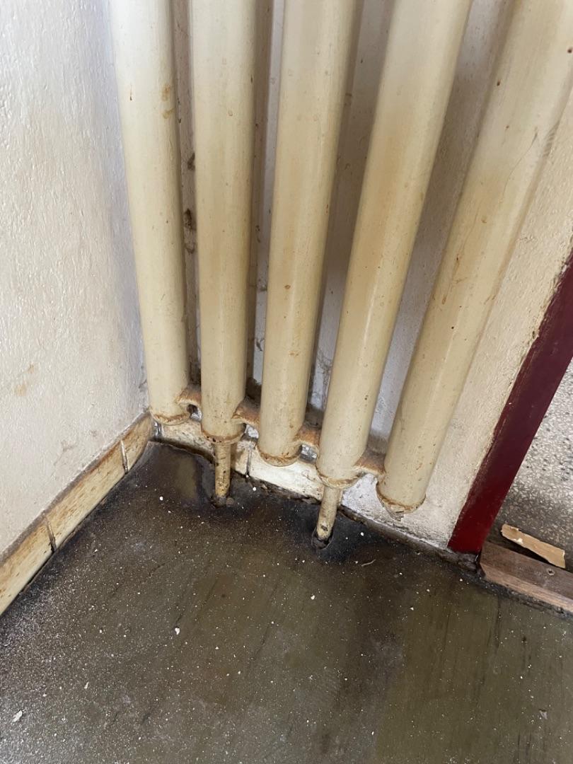

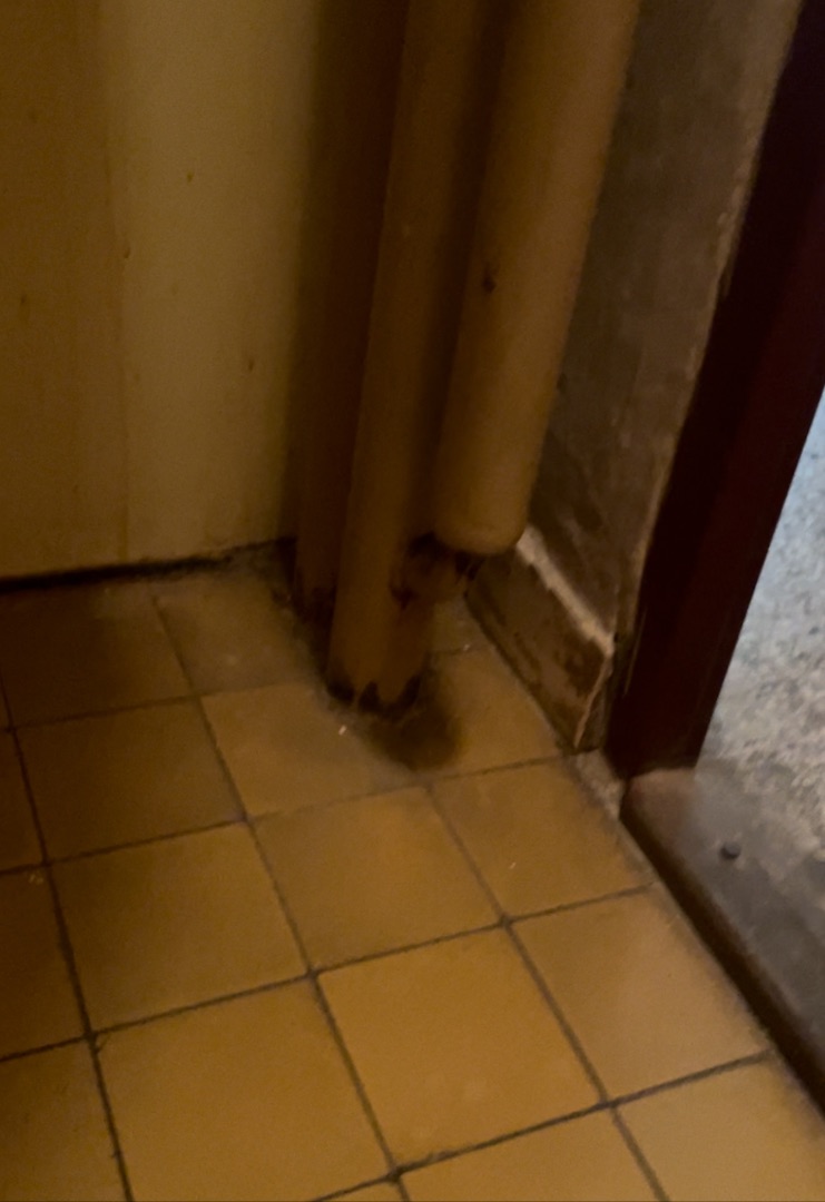

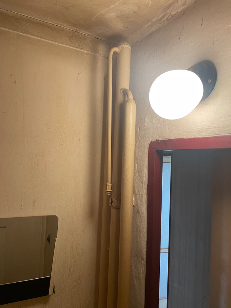

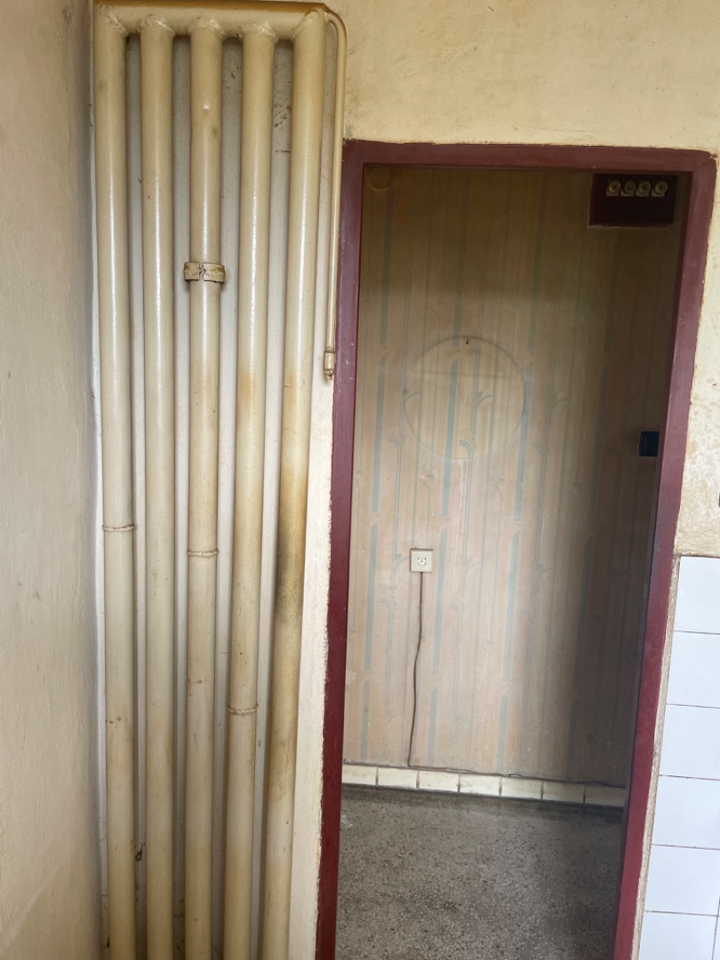

Dobrý deň, pred nedávnom som kúpil starý byt. Plánujem kompletnú rekonštrukciu. Byt sa nachádza na poslednom poschodí (3. poschodie z 3). Pri rekonštrukcii plánujem výmenu radiátorov. Na väčšine sa nachádzajú merače, ale sú tam aj 2 radiátory, na ktorých merače nie sú. Jeden je v kúpeľni a jeden v kuchyni. Na prvom a druhom obrazku je odfotený radiátor v kuchyni. Moja otázka je - dá sa odstrániť? Druhý radiátor je v kúpeľni (3. a 4. Obrázok). Plánujem zväčšovať kúpeľnú a radiátor by tam zavadzal (bol by v strede kúpeľne). Dal by sa tento radiátor odrezať povedzme u podlahy a napojiť z neho rebríkovy radiátor na stenu? (Stenu je možno vidieť na tej istej fotke - vzadu za dverami) - samozrejme, ak by to bolo nutné, nechal by som aj tam namontovať merač. Ďakujem veľmi pekne.
Merače na týchto radiátoroch nie sú preto, lebo tento typ vykurovacích rúr ani nie je radiátor ako taký. Volajú sa registre - priebežné hrubé rúry cez všetky poschodia. Minimálne tie v kúpelni. Ten sa nedá ľahko zrušiť. Ten v kuchyni sa dá, ale tiež to treba vedieť. Ideálne by bolo prerobiť to u suseda o poschodie nižšie - aj kuchyňu, aj kúpelňu. Ono, keď sú to len 3 podlažia, bolo by možno vhodné opýtať sa susedov pod tebou, či by to už tiež nechceli "po novom" a prerobiť to na stúpačku s odbočkami. V kuchyni by tak stúpačka skončila o poschodie nižšie...
