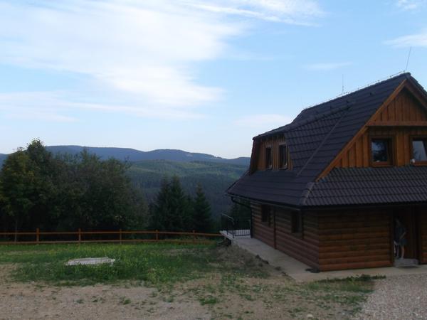

Náter - olej potrebuješ v exteriéri obnovovať každé 3 roky, pozri si na foto - máš tam suknicu s veľkým presahom a zrubový štít. Ako ho budeš za 3 roky obnovovať? Postavíš si každé 3 roky lešenie? Olej bude na slnku a daždi degradovať, bude sa otvárať drevo, skutočne to treba klaždé 3 roky obnovovať. Alebo to zadr*eš lesklou hruboui belinkou, stratíš štruktúru dreva, ale zas dlhšie vydrží. Časom aj tá zdegraduje, ale belinku už budeš musíš zbrúsiť na drevo.Na ten zrubový dom na foto náter stál niekoľko sto eur a je to peklné len do času. Potom treba zainvestovať zas a hlavne na tom popracovať. Ten falošný zrubák na foto - ma veľký presah a malé okienka. V tom dome je tma. Keď dáš veľké okná, menší presah, steny potiahneš vyššie, tak nemáš zrub, ale zlátaninu. Na chatu fajn, ale chceš v takom dome bývať?
