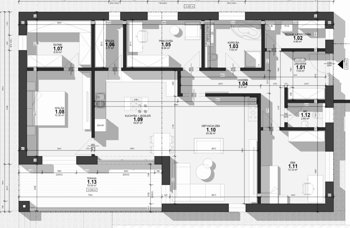

Ahojte, viete mi prosim poradit, ako najlepsie upravit v podoryse cast kde je spalna so satnikom a kuchyna s obyvackou? Kludne miestnosti prehodit, zmenit/zvacsit a zmensit okna...dakujem pekne.

za mňa je tá jedna izba odveci od wcka a kúpeľne. a neviem ako je dom orientovaný, ale malé okná v obývačke,

Ešte ste zabudli povedať čo by ste zmenami chceli dosiahnuť :)

To je tento plan upraveny?
