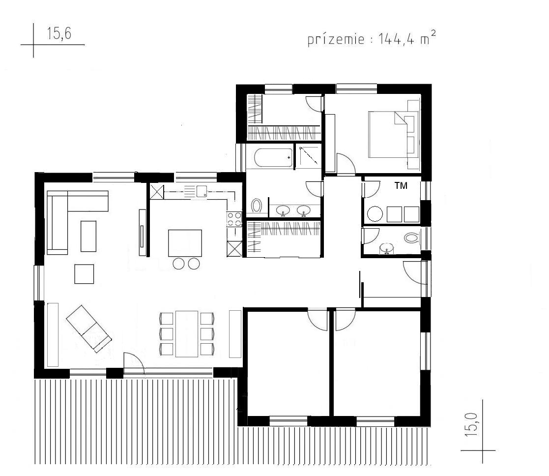

ahojte, veľmi pekne by som poprosila o akýkoľvek názor k tomuto projektu. Momentálne je našim favoritom, avšak určité zmeny v ňom plánujeme. Keďže viac hláv - viac rozumu, tak prosím píšte... Ďakujem
@tinuskaaaa už to vyzerá lepšie?
Nie je to ideál, no čo sa týka presvetlenia je to OK. Je to veľmi zbežné....
Izba vlavo dolu nema ziadne okno?
Na mensom vizuale okno je, tak asi nedopatrenie.
podľa mňa či dalej tým horši návrh. vstup medzi izbami :-|
@ado80 orientacia už o 80% lepšia :-D a zdravotechniku už tiež mate pekne pri sebe, tošku som si dovolila pomeniť vam chodbu, aby nebola taka hranatá, tak dúfam že sa bude páčiť ;-)
@tinuskaaaa tinuska krásne návrhy...no ma to len jednu chybu, že terasa je orientovaná k susedom a do ulice.....skutočne neviem ako poriešiť to umiestnenie na pozemku....tam kde je označené "pole" tak je krásny výhľad do prírody....nikdy som si nemyslel, že pri tak veľkom pozemku bude ešte problem s umiestnením stavby 8-(
@ado80 toť problem že je to severná strana možno by to chcelo vybrať uplne iný projekt ktorý by pasoval na pozemok aj svetove strany
@tinuskaaaa ...sem s nim :-) hlavnou podmienkou je aby to bol bungalov .....
no to treba hľadať, hľadať a hľadať a ak sa nič nenájde tak individuálny projekt na mieru
no tak vseobecne sa to robi postupne, vybere a kupi sa pozemok a na neho sa vybera alebo vyraba projekt. Architekt pride na pozemok, pozrie okolie, vypyta si geologicky prieskum , spozna potreby a sny rodiny a zacne kreslit prve navrhy. Potom niesu taketo problemy, na vase stastie este pred stavbou. Mna prve zarazilo - mala spalna, pre dvoch ludi na spanie malo vzduchu,pramalo. A len jedna kupelna,ked mam ten luxus mat dom,tak aspon dve kupelne.
vidím to na individuálny projekt.....kombinácia viacerých katalogových....bude to asi najrozumnejšie riešenie, kde sa zohľadnia všetky faktory.... ....katalogové projekty sú pekné ale v praxi niekedy skutočne ťažko použitelné.....
