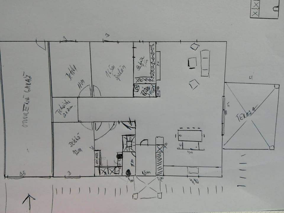

@mata208 mas prosim ta podorys ? nam by to vychadzalo ta garaz na severnu stranu tiez som uvazovala vymenu izieb detských ale asi ponechame ,potrebovala som zvacšit kuchynu ale nemam kde spajzu nechcem a to vecko asi ponecham
no ja som vcera vymyslela toto vychadzala som bungalov 333 + eko 120+ tk28 :-D hrozny gulas ale vysledok sa mi pozdava
terasa je na juhozapad je to zatial moj nakres projektant bude prekreslovat akekolvek dotazy budem rada zabudla som dokreslit nosne steny su na sirku ako je obyvka a kuchyna
