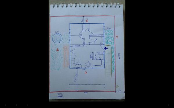

Ahojte, tak sa pomalicky pridavame medzi Vas,stavitelov 333...:-) spravila som nakres,ako chceme ,aby bol osadeny na nasom pozemku ,myslite,ze bude moc velky na ten pozemok?ale na papieri vyzera aj celkom velky dvor..:-) a este rozmyslam,ci obyvackove okno nepresunieme na juznu stranu...kvoli presvetleniu a teplu..ale rada si necham poradit... ;-) a este tie odstupy od susedov,snad to bude stacitnakolko okolo su iba prazdne zahrady,iba z vychodnej strany je garaz a dom az za nou.. Tak pekne stavanie,vsetci uz skoro finisujete,to musi byt radosti.. :-)
@jasmiinka7 Aj my ho máme takto otočený. Tiež sme rozmýšľali presunúť obývačkové okno ale nakoniec sme to zavrhli, lebo oproti oknu by bol televízor, a tak by muselo byť okno stále zatemnené :-) Svetla je tam dosť aj napriek tomu, že máme alternatívu s terasou. Ja osobne by som to nemenila. Čo sa týka odstupov od hranice pozemku, musí byť dodržaná minimálne 2m vzdialenosť.
@ivetbal tiez ma to napadlo s tym televizorom,a my ani nechceme tu terasu zatial zakryvat,takze ak Vy mate dost svetla,budeme mat aj my..:-) ani to stresne okno nebudeme mat,este simniekde citala,ze kuchynske okno ludia posuvaju kvoli linke..tak to musim este nastudovat,vsetky mozne zmeny k lepsiemu a ideme do toho..:-) dakujem krasne :-)
@jasmiinka7 No strešné okno sa dáva len v tom prípade, ak budete mať otvorený strop nad obývačkou. Asi si myslela kuchynské okno domurovávať do výšky kuchynskej linky a nie posúvať. My to ideme tiež tak robiť. Všetko bude záležať od toho koľko budete dávať izolácie do podlahy, čiže koľko budete dvíhať podlahu. Ak chceš mať okno zarovno s kuchynskou doskou, treba okno domurovať do výšky kuchynskej linky :-)
@ivetbal aha ano,tak potom domurovat..:-) nevedela som presne,dakujeem moc..musim si to vsetko pisat,aby sme na nic nezabudli v tom frmole na stavbe..:-)
@jasmiinka7 Neboj to všetko budeš riešiť za pochodu. Ešte počas stavby ťa napadnú rôzne veci, ktoré budeš chcieť zmeniť. Tie okná si kľudne daj podľa projektu, a potom to doladíš aj podľa okien, ktoré si vyberieš. Či budeš dávať jednokrídlové tam musí byť zachovaný štvorec alebo dvojkrídlové. Ale to všetko Ti povedia pri zameraní okien, lebo napr. pri okne rozmerov 1400x1400 musíme mať stavebný otvor 1400x1430. Uviedla som len príklad, aby si si teraz nad takýmito detailami nelámala hlavu :-)

@jasmiinka7 Ahoj, odporucam poziadat susedov o schvalenie osadenia stavby. Inak podla zakona - stena s oknom - 5m od hranice pozemku. (krute)
