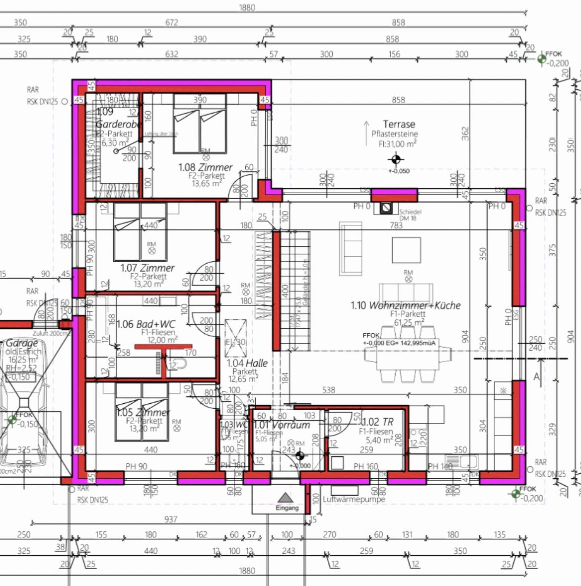

Prosím radu .... neviem ako by bola najlepšia precien či mám posunúť vchodové dvere celkom do práva a nechát to otvorené bez dverí

@jana_jozsova_konig no, vchodové dvere posuň hlavne mimo prievlak, čiže doprava. Zádverie by som nerobil bez dverí, niesme v Californii. 🙂

Tiez si myslim ze ak dom solidne zateplis a vchodove dvere budu tesne, dvere na predsieni nepotrebujes. Ani ja na Liptove ich nepotrebujem. Spravna poznamka bola posunut otvor doprava mimo prievlak a malo by to aj inu ako staticku logiku, lebo vstupne dvere, a prechod az po schody by boli krajsie aj ucelnejsie keby boli v jednej osi...
Ahoj. Tiez som mal tuto dilemu. Nakoniec som tam dal posuvne dvere ako mas aj ty v projekte. Ano 95% casu su otvorene. Ale obcas ich zavriet treba. Ak chces trochu usetrit daj len tzv. tunel.. cize oblozkove zarubne bez falcu a pantov. A ked zistis, ze ti dvete chybaju tak ich len dokupis.
